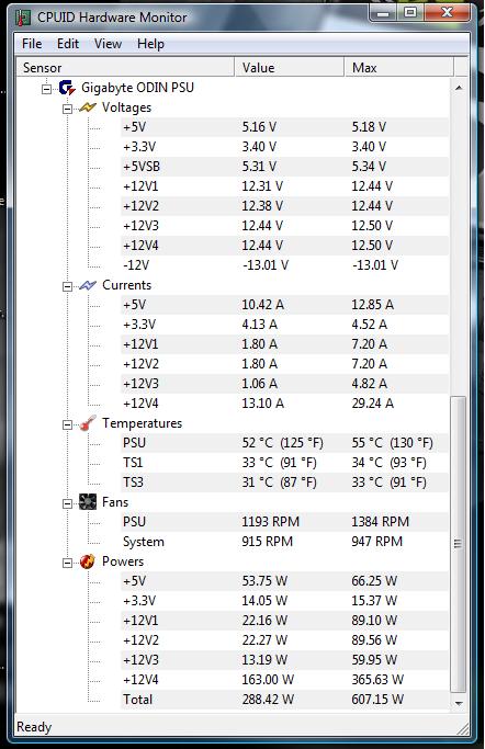

Tviler ekstremt sterkt på at du har for litte strøm vis du har over 1100w og 3xGTX
Jeg bruker max 600watt i 3dmark06 med 2xGTX overklokka 620/1000
Er du sikker på begge PSU'ene funker?? Hvem bruker du på HK og Skjermkort?
Du skule hatt OdinGT fra gigabyte så hadde du sett hva ver enkel kabel treker av strøm!

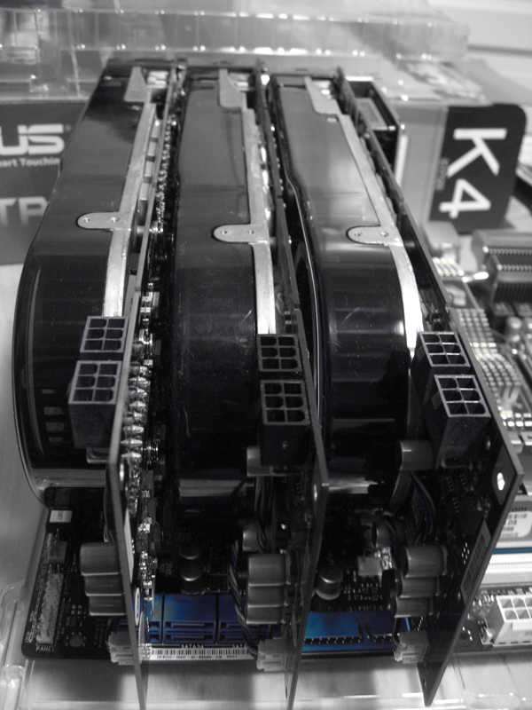

Er ikke det at det skalerer dårlig, jeg får streker over skjermen og hakkete bilde. FPSen ligger, ifølge Crysis, over 30. Men det hakker forde. :(
Er du sikker på at korta ikke blir for varme??
De ligger for trangt inn til hverandre, vet du ikke får flytta på dem...
Men hva blir temp i 3dmark06 da, over 120grader??
Dem blir sikkert over 120grader på et nanosekund i grafikktest....
Tror problemet ligger i temp!
Burde ha vannblokker i TRiSLi :ph34r:
De klokker seg ikke ned.
Det er kun det ene kortet som går opp i temp (kort 1), og ligger rundt 90-95 grader.

såpass bra kjøler på de så burde vel ikke være noe problem med varmee,har du prøvd med to like kort også med to forskjellige kort i sli?
Har prøvd det meste, ja.
Ble det noen forskjell å kjøre to forskjellig mot to like i (vanlig) sli.

JAVEL.. Hvordan i helvete skal må få kald luft inn til viftene??
Forklar meg hvordan varme ikke kan vere et problem her anordne?!
Kortet som ligger 1-2mm ifra vift har temp på 90grader!
