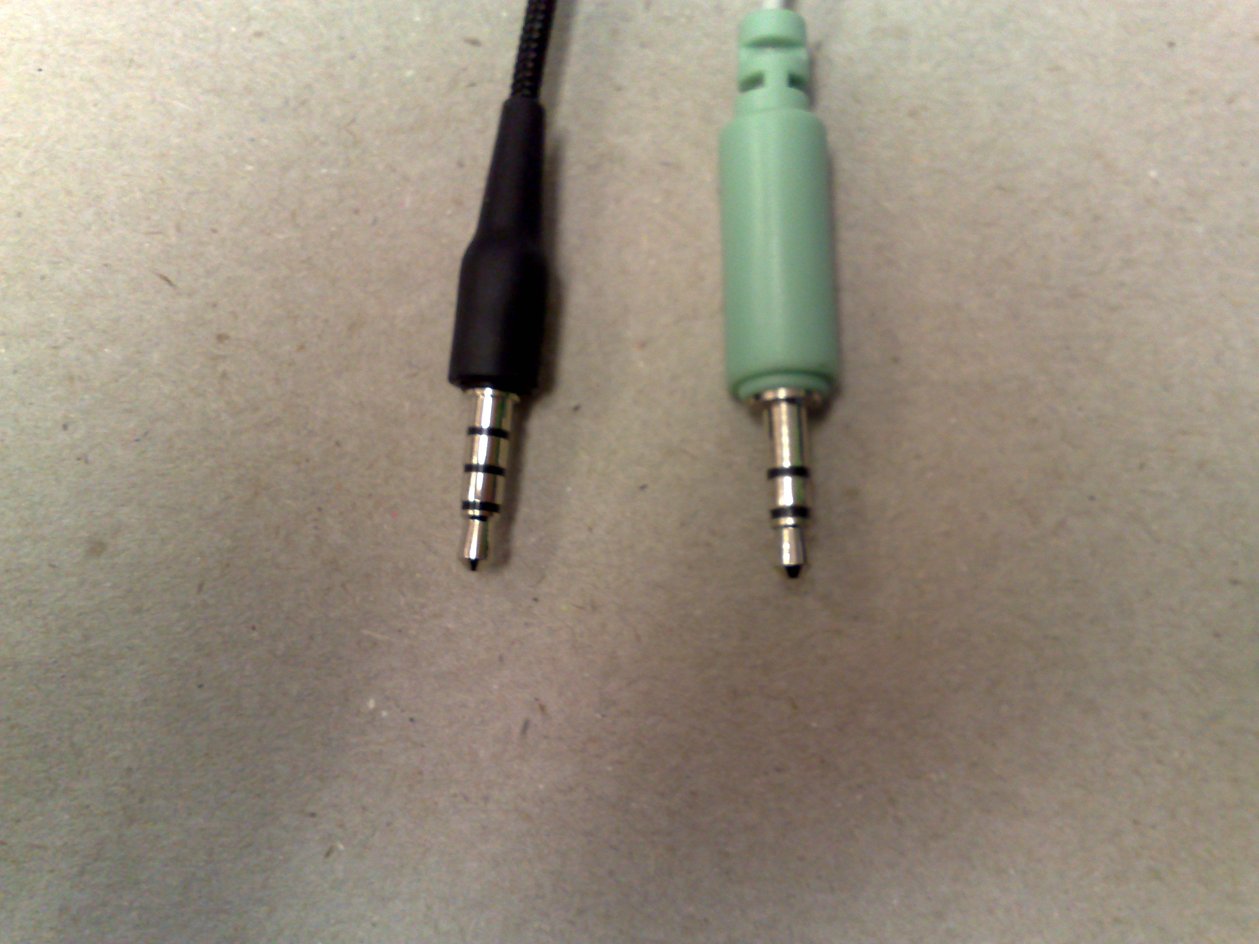

Har fra før en Sweet Trooper hjelm som jeg bruker i bakken. Jeg har også kjøpt Skullcandys SoundPads som er laget for denne hjelmen. Og med de forrige mobilene mine (hhv. SE k750i og Nokia 6288) kunne jeg koble til både en MP3 spiller med en vanlig mini-jack, og mobilen med en overgang og en mini-minijack (eller noe sånt).
Noen som vet om det finnes en overgang til min nye N82 som gjør at jeg fortsatt kan gjøre dette, eller må jeg velge mellom MP3-spilleren og mobilen? Evt. Bruke en av de gamle telefonene de dagene?

Nokia N82 har jo akkurat det som standard. Minijack!
Både og. Hvis jeg bruker en vanlig, standard minijack, som den som følger med hjelmen det er snakk om, så sier N82'en at jeg må bruke mic'en på telefonen. Altså ikke den mic'en som er på ledningen til hodetelefonene.
Og ser man nærmere på minijacken som er på ledningen som fulgte med telefonen, vil man se at den har et 3dje sort bånd, i motsetning til vanlige minijacker som bare har 2. (se vedlagte bilde) (vanlig til høyre, Nokia's til venstre)
På skullcandys ledninger er det en minijack som også har 3 slike sorte bånd, men den er altså smalere enn en standard minijack.
Mvh,
Endret av Yuzzum
Når du kobler til "headset'et" ditt, får du da opp et valg med bl.a. "Hodetelefon", "Headset" osv.?
I så fall, velg "Headset". Pluggen ser forøvrig lik ut som den for AD-43.
