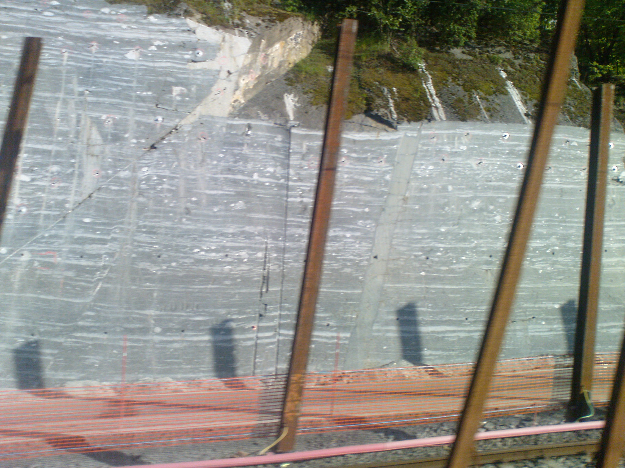

Det er sant at i dårlig fjell kan man få utglidninger i større grad når man fjerner den delen som er saget løs. men dette er jo kontrollert. I sandvika f,eks går man jo inn og pigger den delen som er saget løs, han tar jo selvfølgelig med seg det som evt. er løsmasser i den gjennstående veggen. Tingen er at da vi har saget en søm i mellom piggmaskinen og eksisterende bebyggelse som ligger der,demper den 13mm tykke sømmen det aller meste av rystelsene fra piggeren som er en Caterpillar på 118 tonn. Og tenk det de sparer i masseuttak når vi sager enn rett vegg i forhold til sprenging som ville dratt med seg mye mer masse. Det gjennstående fjellet må uannsett sikres veldig godt. Det lærer vi jo på den tøffe måten i norge for tida. Da det gjelder kapasitet sager vi fra 4 til 9 kvadratmeter i timen. alt etter type fjell.
Skjærflaten er godt synlig fra toget og er pen å se på, langt fra kjedelig gråfjell.
Dette med svakhetssoner og sprengning er et interessant spørsmål. Når flaten er så glatt, ser en lett hvor det er sprekker siden det renner vann ut av dem, dette synes godt selv fra toget, på nært hold må det være enda lettere. Selv om sprengning løsner fjellet langs svakhetssonene, er det ikke fare for at nye svakheter oppstår? Det er flere steder omtalt at ved rasstedet i Ålesund ble det opprinnelig anbefalt å undersøke fjellet også etter sprengningen.

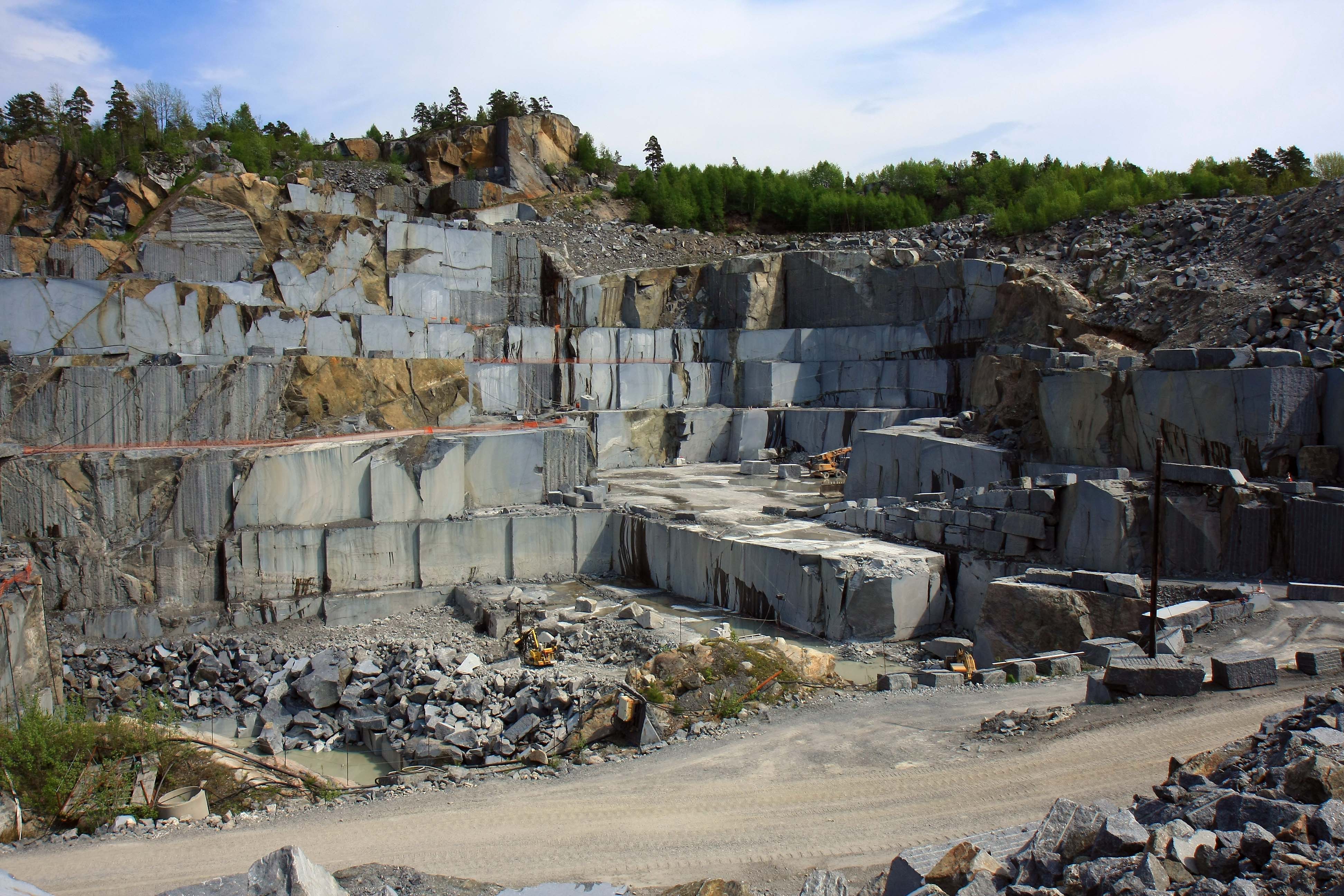

Jeg henter fra denne tråden for å vise bilde av et larvikittbrudd i Porsgrunn, saging av fjell medfører mindre svinn enn ved sprenging. Det ser jo litt stilig ut også.
Ser ut til at de har saget ut marmor :p
