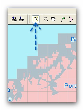

Spør bare her: Hvordan sender jeg kart til gps'en med MapSource?
Du velger først kartet du vil overføre, deretter trykker du den spesielle firkanten(se bildet)
Vil du overføre flere kart, da merker du disse også før du overfører.
Kartene du velger skal bli rosa, så velger du "send til enhet" Du må oveføre alle kartene samtidig til gps,
legger du inn flere kart senere så blir kartene du har liggende på gps slettet.
Endret av asbhegge
Tusen takk, det hjalp :D
