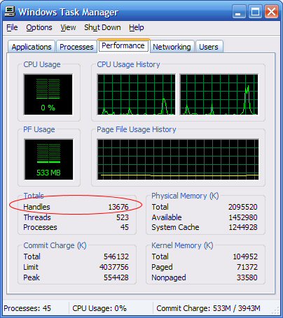

Lyral Skrevet 27. september 2007 Skrevet 27. september 2007 (endret) Mitt inntrykk av ditt problem er noe jeg har vært borti ofte tidligere. Da har det bare hjulpet med en restart. På vedlagt bilde ser du hva jeg mener. Når de "refferansene" begynner å komme oppi over 50 000 av gangen så har jeg merket at mine maskiner begynner å gå veldig tregt. Da har det hjulpet kun med en restart, eller å starte noen programmer på nytt som har vært oppe å gått i en lang stund, som f.eks MSN. Se på bildet, å sammenlign det med din egen taskmanager akkurat der jeg har ringet rundt. Er det unormalt høyt tall der etter en dags bruk? Noe svar på hva dette kommer av eller hvordan man kan unngå det har jeg ikke. Men det er vel kanskje som en sa her, minnelekkasje. EDIT: Fjernet unødvendig quoting. Endret 27. september 2007 av generalbjartish
iz3 Skrevet 27. september 2007 Forfatter Skrevet 27. september 2007 Har du husket å innstalere chipset driver? 9590819[/snapback] Alle drivere er innstalert og "up to date". Mitt inntrykk av ditt problem er noe jeg har vært borti ofte tidligere.Da har det bare hjulpet med en restart. På vedlagt bilde ser du hva jeg mener. Når de "refferansene" begynner å komme oppi over 50 000 av gangen så har jeg merket at mine maskiner begynner å gå veldig tregt. Da har det hjulpet kun med en restart, eller å starte noen programmer på nytt som har vært oppe å gått i en lang stund, som f.eks MSN. Se på bildet, å sammenlign det med din egen taskmanager akkurat der jeg har ringet rundt. Er det unormalt høyt tall der etter en dags bruk? Noe svar på hva dette kommer av eller hvordan man kan unngå det har jeg ikke. Men det er vel kanskje som en sa her, minnelekkasje. EDIT: Fjernet unødvendig quoting. 9590968[/snapback] Okei, kan være inne på noe der ja. Har akkurat tatt enda en restart før jeg kom inn og leste tråden her ,så skal se hvordan det ligger an i morgen og gi en tilbakemelding om jeg for noen høye verdier. Siden hovedkortet mitt ikke er mer en 2 uker gammelt og jeg ikke hadde noen lignende problemer før jeg satte dette inn, vurderer jeg nesten å gå over til en annen fabrikant eller ordne meg et nytt hovedkort igjen. Synes dette er litt vell merkelig.. Angående minnelekasje som en mulig feil så burde jeg vell kunne få en antydning på dette via task manager når jeg ser på minne bruket på diverse programmer? og når ingen av programmene bruker mer en normalt så tror jeg ikke det kan være feilen? i alle fall nok engang, tusen takk for alle innlegg! setter umåtelig pris på alle ideer/svar her da jeg ikke har noen bekjente som er blitt noe klokere på dette en meg Mvh iz3

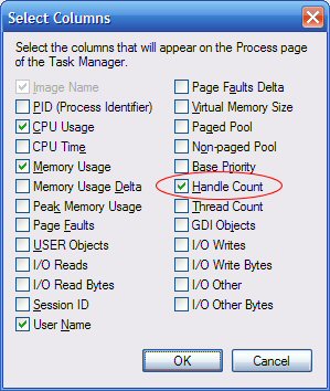

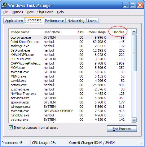

Syar-2003 Skrevet 28. september 2007 Skrevet 28. september 2007 (endret) Når det gjelder "open handles" (referenser) . Kan du sette på denne i kolonner under process view delen for å se hvilke program som har mange open handles. Endret 28. september 2007 av syar2003

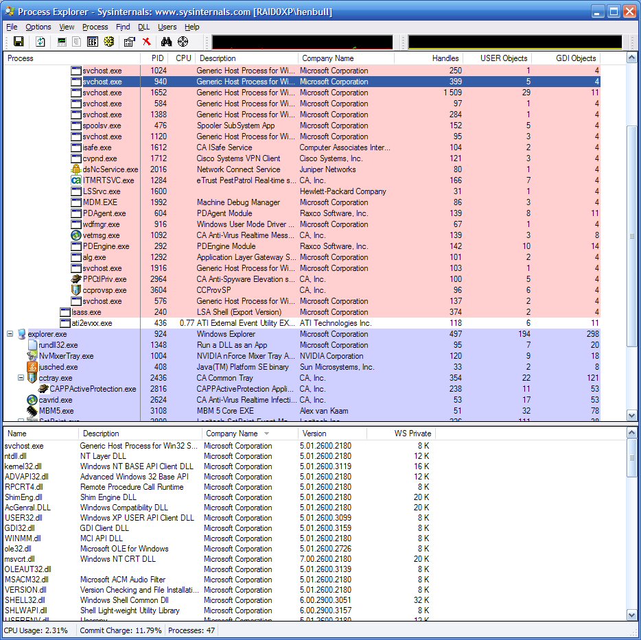

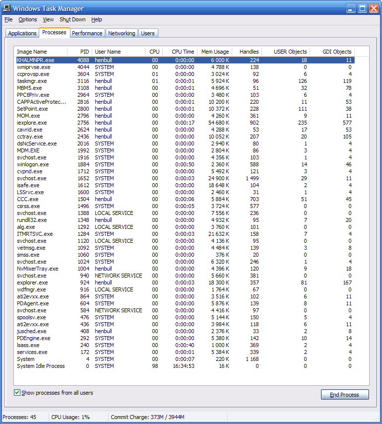

Syar-2003 Skrevet 28. september 2007 Skrevet 28. september 2007 (endret) Sett opp taskmanager som bildet viser. Hvis Handles/User Objects/GDI Objects over tid øker er det tegn på memory eller handle leaks. Taskmanager er dog ikke best da den ikke viser alle "services" (svchost dll's). Da bør du bruke "process exploerer" satt opp på samme måte med lower pane og private bytes . Endret 28. september 2007 av syar2003
