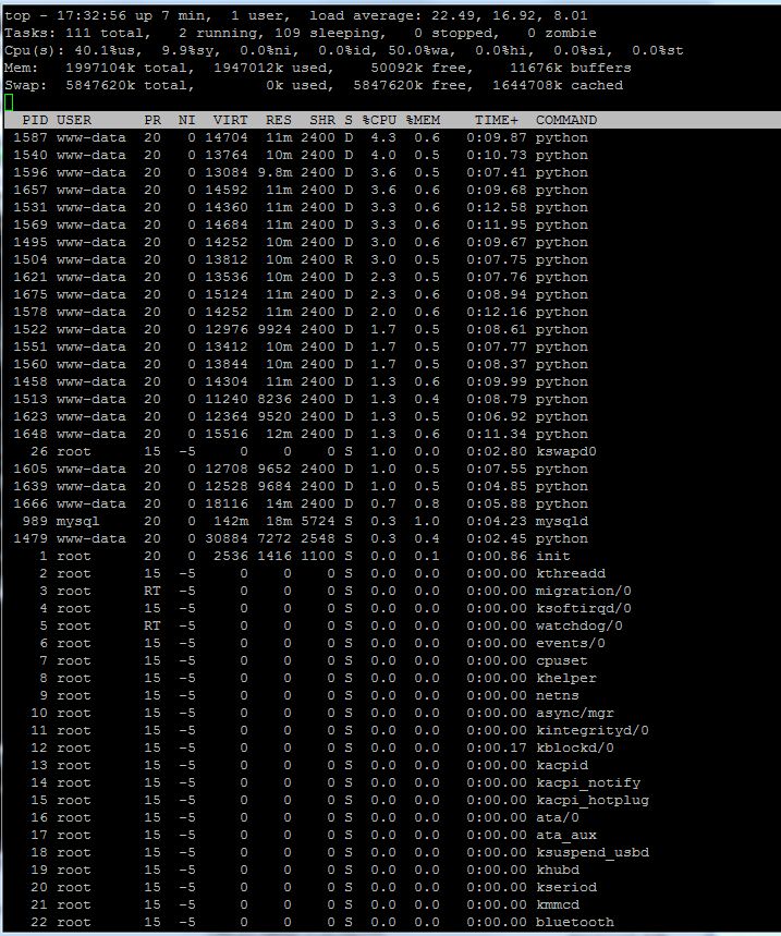

Xander^ Skrevet 29. januar 2010 Skrevet 29. januar 2010 Hei igjen! Har et lite spørsmål.. Serveren min kjører torrentflux 24/7 og det fungerer egentlig helt greit, bortsett fra når jeg skal starte torrentene. Enkelte torrenter er på 60-70 GB alene og hashingen av disse suuuuger cpu-kraft. Når man har en del torrenter så kan denne hashingen ta langt tid, og serveren har så mye load at det er umulig å prøve å jobbe med den via web-grensesnitt eller ssh. Hva bør jeg gjøre for å minimere denne loaden? Kjøpe en bedre diskkontroller, eventuelt RAID?
Del Skrevet 29. januar 2010 Forfatter Skrevet 29. januar 2010 Finn ut først om det virkelig er CPU som er flaskehalsen. Du kan bruke kommandoen top mens hashingen pågår for å få hint. Del gjerne hvilken hardware du bruker på boksen.

Xander^ Skrevet 3. februar 2010 Skrevet 3. februar 2010 (endret) Finn ut først om det virkelig er CPU som er flaskehalsen. Du kan bruke kommandoen top mens hashingen pågår for å få hint. Del gjerne hvilken hardware du bruker på boksen. Er ikke 100% sikker på HK siden jeg kjører et midlertidig system ATM, men det er socket 754 og prosessoren er en Semtron 3000 eller 2800+. 2 GB minne èn stk 750 GB Seagate Barracuda 7200.10 (siste disken jeg har igjen i 7200.7/10 som enda lever. Alle de andre døde etter kort tid i serveren, men har en lang levetid på deskop-pcn min) Hadde samme problemet med ytelse når jeg kjørte med 939-oppsettet og en Venice 3200+ på et MSI NEO FI. Når jeg tenker meg om så sitter jeg faktisk bare å venter på at disken skal havarere som de !tre! forrige gjorde, selv om symtonene jeg opplever nå ikke kan sammenlignes med tidligere krasj. Legger ved skjermskudd av torrent-oppstart samt putty (fikk et beleilig strømbrudd i huset ) Endret 3. februar 2010 av Xander^

HawP Skrevet 3. februar 2010 Skrevet 3. februar 2010 (endret) Det ser for meg ut som om ca. halvparten av cpu tid går med til "IO wait" (50%wa), og da mest sannsynlig pga. disken ikke klarer å "holde tritt" med alle prosessene som vil lese fra den. Så enten blir sjekking av så mange torrenter samtidig for mye diskaksess på en gang, og/eller så har ikke disken (u)dma aktivert. Bortimot 100% cpu-bruk uten at dette ser ut til å tilsvare summen av cpu-bruk av prosesser, kan være et tegn på at det har skjedd "noe uvanlig" og disk io bruker pio (cpu-styrt) istedet for udma. Merk "kan". Og i slike tilfeller pleier hele systemet å føles som sirup... Endret 3. februar 2010 av HawP
Del Skrevet 8. februar 2010 Forfatter Skrevet 8. februar 2010 (endret) Hei Xander, glemte helt bort tråden en stund.. Uansett, det kan se ut som torrentflux er basert på python og sluker ressurser. Sjekk gjerne ut rådet fra HawP også, men jeg tipper du kan oppnå det du ønsker ved å bytte til en torrentklient som er litt mer gjerrig. For kun web-interface ser jeg at det er kommet en php-basert klient som er verdt å prøve: http://sourceforge.net/projects/torrentvolve/ dessverre er det ingen som har pakket den for ubuntu ennå, men du finner ubuntu-spesifikk informasjon i de nedlastede filene. Du kan også sjekke den ncurses baserte rtorrent, den har også noen web-interfacer i wtorrent og rtpg-www. Hvis du kjører xserver på maskinen vil jeg anbefale å teste ktorrent. Den er gjerrig, og har alt du trenger. Endret 8. februar 2010 av Del

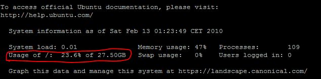

Xander^ Skrevet 13. februar 2010 Skrevet 13. februar 2010 Takk for tips! En annen ting jeg lurer på.. Hvordan kan jeg få inn /dev/sda3 inn sammen med /dev/sda1 i dette skjermskuddet, og er det mulig å få inn hddtemp i samme vindu? Har googlet uten hell
Del Skrevet 13. februar 2010 Forfatter Skrevet 13. februar 2010 Litt usikker på sammenhengen du trenger dette i, men generelt er df og du kommandoene som gir deg informasjon om diskbruk. I dette tilfellet ser det ut til at du ønsker å se output fra df -H. For diskbruk bruker du df, men hvis du ønsker å vite hvor mye plass diverse mapper og/eller filer tar er du din venn.

Janvi Skrevet 20. februar 2010 Skrevet 20. februar 2010 Litt usikker på sammenhengen du trenger dette i, men generelt er <i>df</i> og <i>du</i> kommandoene som gir deg informasjon om diskbruk. I dette tilfellet ser det ut til at du ønsker å se output fra <i>df -H</i>. For diskbruk bruker du <i>df</i>, men hvis du ønsker å vite hvor mye plass diverse mapper og/eller filer tar er <i>du</i> din venn. df -h /home/BRUKERNAVN Har et cronscript jeg kjører på mine servere. Resulatet blir sendt meg pr. epost.
