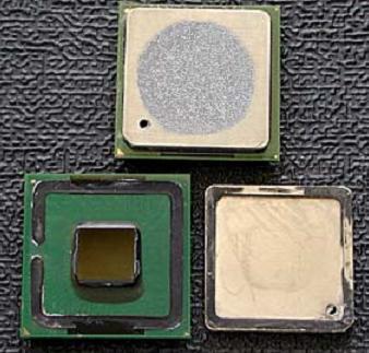

pcp160 Skrevet 15. august 2007 Skrevet 15. august 2007 The Ghost Postet i dag, 00:26 Skal du ikke pusse den mer Du må jo pusse den ned til det bare er kobber igjen ellers er det jo nesten ikke vits ... Nja, jeg skjønner hva du mener, men hensikten med denne slipingen var ikke egentlig hvorvidt overflaten er kobber eller ikke. Problemet var at cpu kjøleren ikke hadde skikkelig kontakt på midten, altså der kjernene er, pga de høye kantene. Jeg har derfor først slipt så mye at kantene ikke lenger var høyeste punkt, og så fortsatt til området over kjerner også ble kobber. Men jeg vet jo at det finnes flere teorier og oppfatninger rundt hvordan varmeoverføringen foregår fra kjerne til vann, og HS'ens rolle i mellom. Det mest logiske vil kanskje være å tenke seg at HS fordeler varmen fra kjernen over til et større område (hele HS), som så igjen "tas opp" av vannblokk. Den andre teorien er at området utenfor det som er rett over kjernene er mer eller mindre overflødig, som man feks kan se av ArcticSilver's instruks for påføring av pasta, der man ved demontering ser at avtrykket kun har vært rundt området rett over kjerner. (Prinsippet er spesielt lett å se på singelcore, der man bare har en dært AS5 på midten) Personlig heller jeg mest mot den siste teorien, og særlig dersom det er snakk om en vannblokk som den jeg har, der nedkjølingen, eller varmeopptaket er mest intens i midten av blokka. De nye mer flerkjernevennlige blokkene har jo et større området med særlig bra varmeopptak. Men jeg tror det er flere faktorer som spiller inn på hvilken teori som er "riktig". Har feks erfart at fjerning av HS på A64 har gitt veldig god effekt mot vannblokk, mens det ikke har gitt noe nevneverdig positivt resultat mot orginal aluminium luftkjøler. Jeg velger å tro det kommer av at luftkjøleren for en ting ikke er spesielt god akkurat på midten, og at en kobber HS kan fordele varmen over et større område av aluminiumskjøleren, og dermed øke effekten. Til tross for at den også er et isolerende ekstra lag, siden varmen må gjennom 2 lag pasta på sin ferd vekk fra cpu. Men nok om det, jeg har bare hatt 400 papir til den første grunnslipingen, og hadde i alle fall tenkt å bruke minst 800 for utjevning. Vurderer jo også anskaffelse av en mer egnet blokk for Quad

hifiking Skrevet 15. august 2007 Skrevet 15. august 2007 Nei noen ulempe er det helt sikkert ikke, og muligens også en fordel, men hva overflaten er utenfor området pasta'en flyter ut er etter mitt syn ikke det viktigste. Det mest vesentlige er at ikke kanten er høyere enn midten slik det var.Men kan godt tenkes at jeg sliper den helt ned, det jeg ville poengtere var bare at jeg ikke uten videre kan si meg ening i utsagnet at det ikke er noe "vits i" dersom ikke hele HS er kobber. 9284720[/snapback] Sant, jeg så på E2140 stock kjøleren nå, den dekker jo ikke hele IHS engang. Så da er vel intel enige i at ikke hele IHS bidrar til å flytte varme. Min X3210 var lik som din, høyest rundt kantene, det er helt ubrukelig.
pcp160 Skrevet 15. august 2007 Skrevet 15. august 2007 (endret) Ja riktig hifiking, det var vel din jeg så bilde av lenger fremme i tråden, og den så til forveksling lik ut. Altså du kunne slipe ganske mye før det begynte å synes annet enn på kanten? Tror nok Intel er enig i teorien, og ser man på bildene hos Arctic Silver er de nok også ening: Men de anbefaler jo da et mer ovalt avtrykk med flerkjernet cpu, bildet er av singelcore som i alle fall illustrerer poenget. Endret 15. august 2007 av pcp160
pcp160 Skrevet 15. august 2007 Skrevet 15. august 2007 kor tjukk er denne IHS'n? sånn i tilfelle ein skulle finne på å planslipe den... Er vel ikkje så nøye med fint sandpapir, altså superfint, er vel knekkebrød, smør og førepølseprinsippet, slenge smør nedi hulla slik at det blir plant. 9284778[/snapback] Jeg vet ikke hvor tykk den er på C2D, så det får andre svare på. Jeg vil nok personlig tro det er en fordel at det ikke er for grov overflate, selv om prinsippet jo er som du sier. Dette er vel forøvrig også et tema "de lærde" strides litt om. Kjølere blir jo gjerne omtalt som bedre jo blankere de er, men også her er det flere teorier. Om man tenker seg en 100% blank overflate på både cpu og kjøler, vil det bli en "isolerende" film av pasta i mellom, og over det hele. (sier "isolerende" fordi i alle fall stoff som AS5 er dårligere varmeleder enn ren kobber) Tenker man seg derimot fine riller på en av flatene, vil det være direkte metallisk kontakt på toppen av alle rillene, og pasta i "dalene". Jeg vet ikke hva som er mest riktig/best, det ideelle rent teoretisk ville vel være om flatene var så jevne at man ikke brukte pasta, men i praksis er det vel drømmetenkning tror jeg. Den mest utbredte oppfatningen er vel at jo blankere jo bedre.
