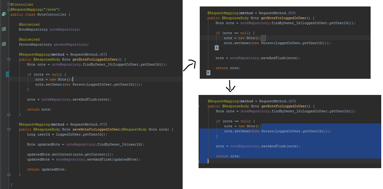

Ang. navigasjon kan IntelliJ veldig mye bra default (blant annet alt det reSharper kan), men en plugin jeg er fan av er AceJump. Jeg trykker en tastekombo, så tegnet jeg vil hoppe til og så hvilken av de markerte jeg mente. Har mappet ace-jump til ctrl+, så i dette tilfellet ville jeg trykket ctrl+, så trykket }, trykke bokstaven til den } jeg mente mens jeg holdt inne shift og så trykke delete. Vanskelig å forklare, men bilde:
Fungerer veldig bra til slike små-hopp der man ellers vanligvis ville brukt musen eller trykket 10+ ganger på piltastene. Også fordelen at man ikke trenger å "telle" hvor langt man skal flytte seg som man må med 3w, 2l osv i vim.
Vim er jo kraftigere på en del måter, men selv synes jeg resten av pakken i et IDE veier opp for det. Heller vim plugin til et IDE enn å ha plugins for alt i vim, for min del.
