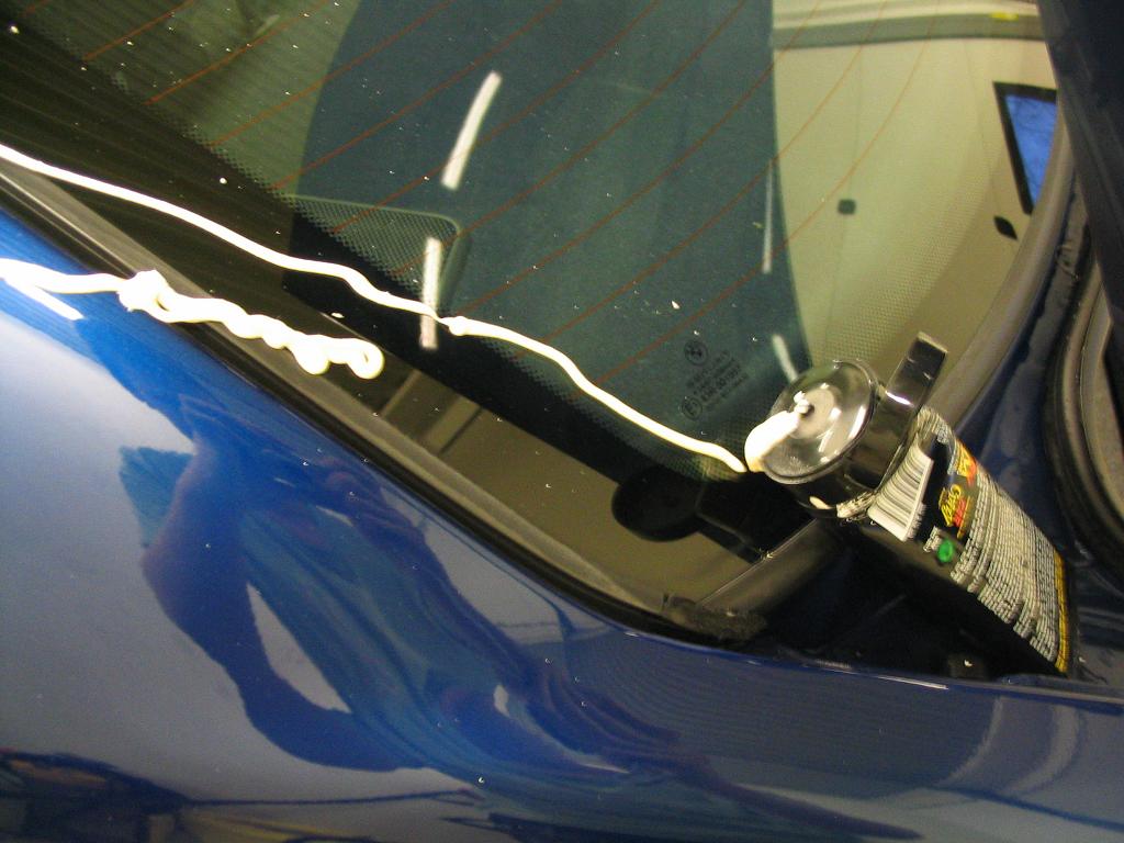

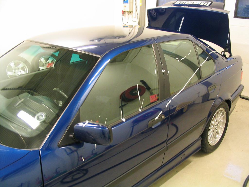

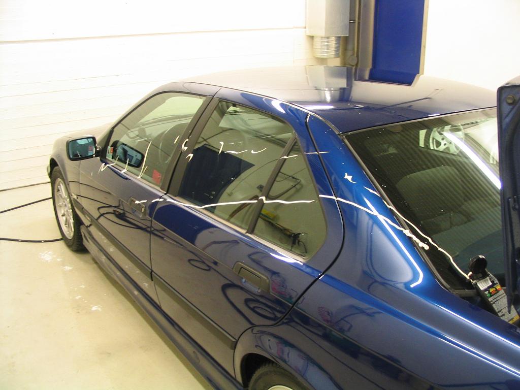

Uhell i vaskehallen i dag :lol:
Prøvde å fjerne en ripe med ScratchX, og la tuben en jævlig dum plass, noe jeg fant ut i ettertid..
post-53560-1192989222_thumb.jpgpost-53560-1192989228_thumb.jpgpost-53560-1192989232_thumb.jpg
Skulle lukke igjen bagasjelokket og hørte plutselig *brrrfrft* *splatt*.
Var litt slit å fjerne alt det der, og tuben min som kun hadde blitt brukt en gang, nå er den halvfull :cry:
