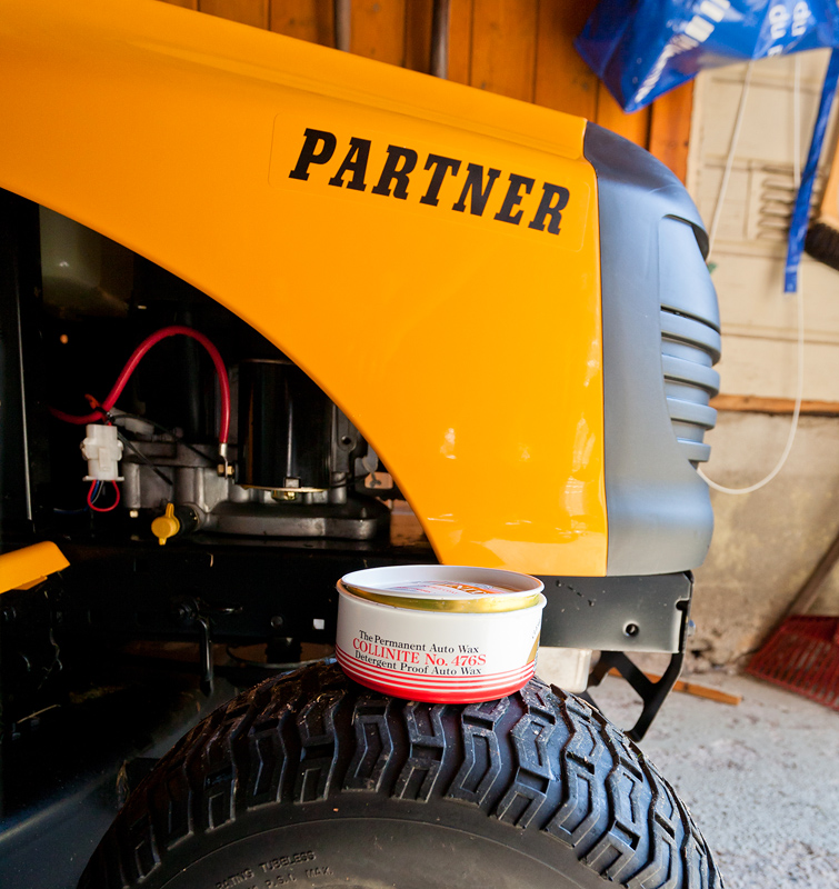

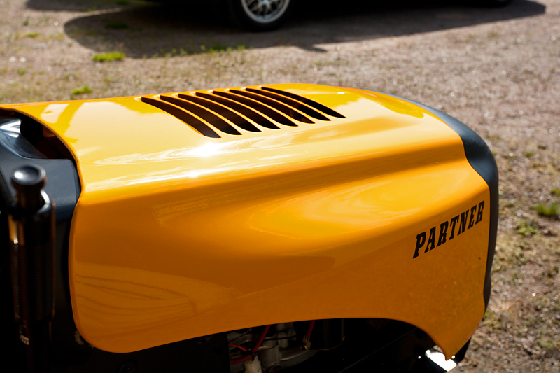

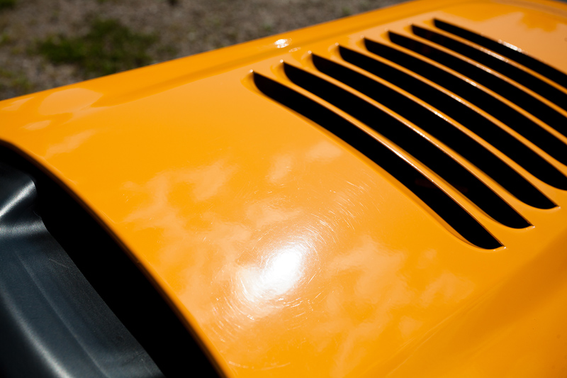

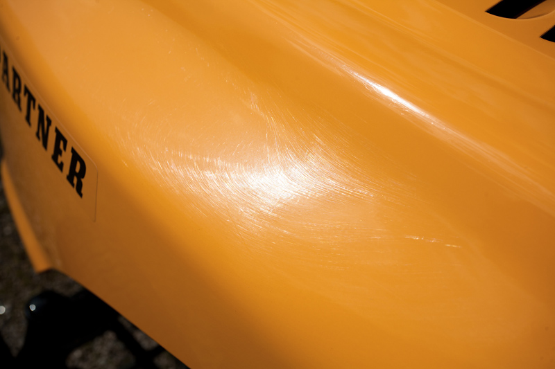

CFM Skrevet 9. august 2012 Skrevet 9. august 2012 (endret) Vasket med Rim7 på felger, Surfex HD 1:5 på lakk og Prickbort et par steder i motorrommet der det var litt bensinsøl. Før: Etter (vises ikke så veldig bra, men jeg fikk vekk mye. Skulle jeg tatt noe mer måtte jeg gå på med roterende. ). Scholl S17+ på blå Scholl pad med DA: Forseglet med Collinite 476s og jeg skal nå ut for å tørke det av samt legge litt Polytrol på grillen. Endret 9. august 2012 av CFM
Lovegame Skrevet 9. august 2012 Skrevet 9. august 2012 Forseglet med Collinite 476s og jeg skal nå ut for å tørke det av samt legge litt Polytrol på grillen. Ta gjerne før og etter bilder av Polytrolen, lurer på hvordan det blir.
