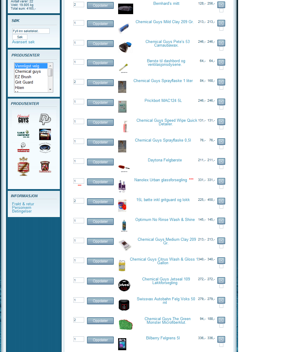

Har sittet og lest opp og ned på Detailersclub og må egentlig innrømme at jeg ble mer forvirret enn klokere, menmen, dette er da det jeg har kommet frem til så langt. Er jeg helt på bærtur?

Styr unna Jetseal 109, om du skal ha en syntetisk sealer i tilegg til voksen ville jeg brukt Meguiars NXT Tech Wax 2.0. Bare husk å legg sealeren først ;)
Men ALLER viktigst er at du ikke må claye uten å gå over lakken med maskinpolering, eller for hånd.
Optimum No Rinse kan brukes istede for CG Speed Wipe Quick Detailer.
Du har vel diverse mikrofiber og pads for påføring av voks?
Medium clay burde være nok i de fleste tilfeller, om du ikke har claya bilen før tror jeg ikke mild er aggresiv nok.
Husk at clay kun skal brukes før polering/ripefjerning da denne vil lage små riper. Scholl polering
Så først gå over bilen med Clay, så bruke det poleringssettet?
Så er det egentlig ikke nødvendig med en syntetisk sealer?
Holder det ikke å vaske bilen først da?
Har absolutt ingenting nå så hvis det er noe jeg har glemt så skrik ut :p
Riktig at clay skal brukes etter en -grundig- vask, ja.
Deretter polering, om du ikke har maskin tilgenglig kan det brukes for hånd, men da trenger du noen ekstra påføringsputer http://www.scandicshine.no/nettbutikk/index.php?main_page=index&cPath=56_62
Det er litt slit for hånd, men det går. Gnikk til produktet er nedbrutt :)
Sealer er ikke nødvendig nei, men brukes helst om vinteren ettersom det gir en bedre beskyttelse mot salt ol.
Husk påføringsputer, mikrofiberkluter for fjerning av voks(små), og for tørking etter vask(schvær)
http://www.scandicshine.no/nettbutikk/index.php?main_page=product_info&products_id=358 for å fjerne oljer etter polering. (kan også bruke 50/50 isopropanol/vann har jeg hørt)
Bør også nevnes at du aldri får nok mikrofiber ;)
