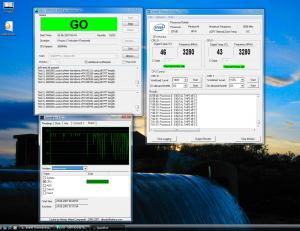

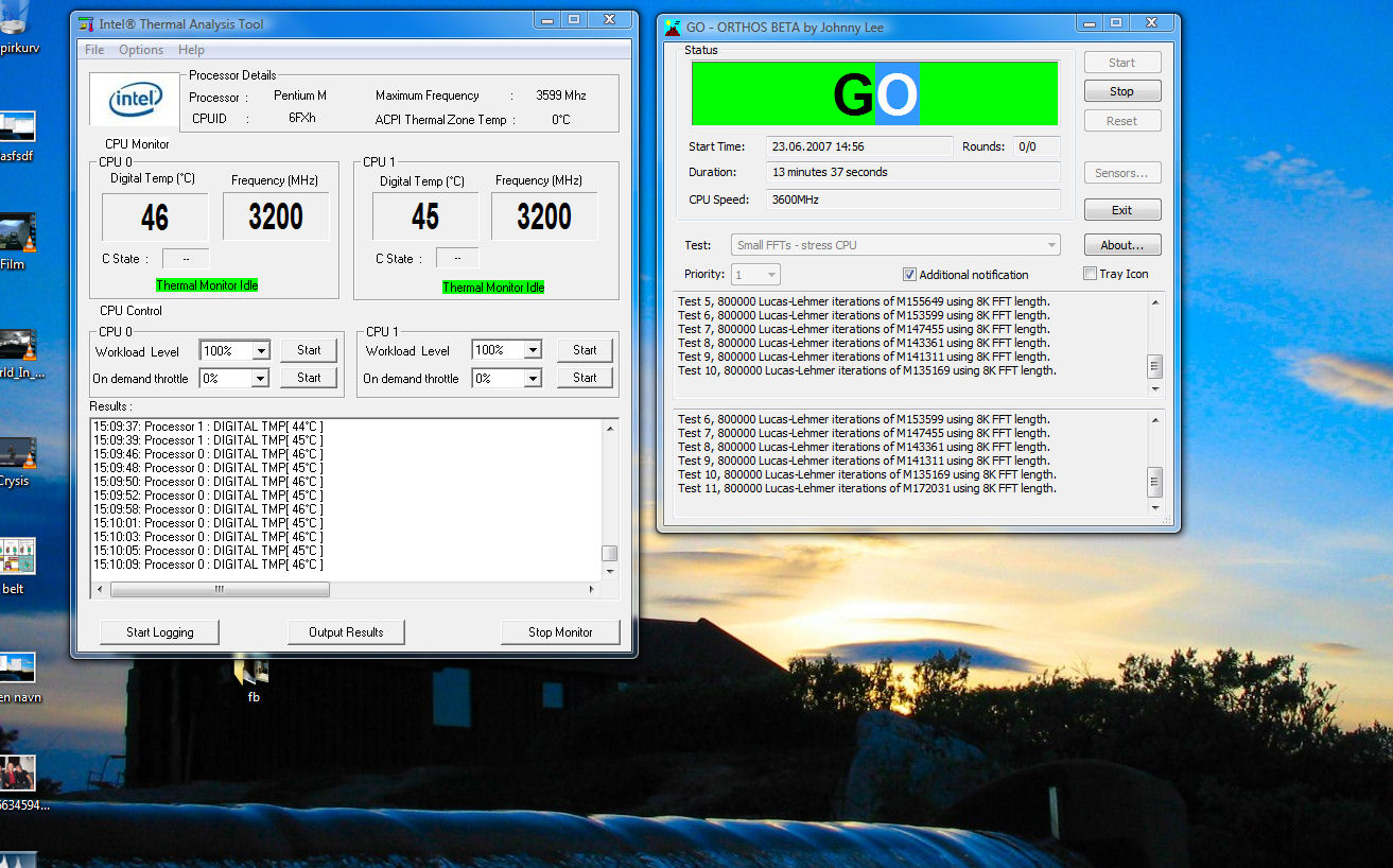

Nå har jeg gått ned til 1,42v på core og har nå disse tempene etter 1337 med torture test
Synes dette er en ok hverdagsklokk for mitt system og det er dønn stabilt etter tidligere tester.
Nice! Hvordan får du så lav temp? Ligger glatt 10C under meg :( Kanskje CPU kjøleren må av IGJEN og på med noe skikkelig kjølepasta..
Er det tilfeldigvis veldig kaldt på rommet der PCen står? :p
nei, egentlig tvert imot.. litt varmt.. Men jeg har 3x120mm og 1x200mm vifter i kabinettet, det hjelper nok litt. Men det kan være en ide å legge på pasta igjen hvis du ikke tror denne sitter god nok. Er det dårlig kontakt mellom kjøleblokk og CPU blir det jo fort varmt. Skjedde med en venn av meg
Har bare 2x120mm vifter i kabinettet jeg, vil nødig sette inn flere pga. støy. 8800gts kortet støyer som fy. Huff. Fikk CPU opp på 400x8, og er fornøyd med det i grunn, om ligger på 57-59C under max load så er det greit, blir aldri max load annet enn med slike tallknuser program likevel :)

Kommer an på hvilket program man bruker til å avlese temperatur det. Eller hvilken sensor programmet leser fra. CoreTemp og Everest 4.0 kan lese av fra prosessorens digitale sensorer, og det er disse som stemmer. Det du har hørt at 60 grader er smertegrensen stemmer på en måte, men du må plusse på 15 grader for å finne ekte core temp. Altså 75 grader max. Over dette og prosessoren kan begynne å throttle, dvs. sette ned frekvensen for å ikke overhete. Ved 85 grader skal PC'n slå seg av.
Ja, for du har CPU-temp og Core 0&1-temp. På bildet mitt ser man at forskjellene på de to et relativt store. Så du mener at det er ok. Men hvilken sensor mener du man må legge til 15 grader på for å finne core-temp?
Og har du noen kilde på dette? Hadde vært fint å se. Er litt usikker på emnet.
Endret av demeyfint
heh.. ok. har programmet, men har tydeligvis ikke helt fulgt med i timen.
takk
ja, der ser jeg det.. det er rundt 10-12 graders forskjell under load. Så du mener det er CPU-tempen som ikke skal over 70 grader? Da har jeg jo endel å gå på
