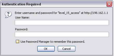

level 15 access pålogging ?
Hei jeg kommer meg ikke inn på web interfacen til routeren, isteden for den vanlige inloggings siden kommer det opp en standard påloggings boks fra windows med overskrift level 15 access? Har prøvd med en annen trådløs router jeg har som har samme webadresse (198.162.1.1) men det samme skjer der. Brukernavn og passord jeg har på routeren funker ikke?

level_15_access er nok en Cisco enhet som du av en eller annen grunn når tak i.
dette hører ut som Cisco IOS... det står hvilken model du har bak på switchen/routeren.. anbefaler deg og bruke telnet/hyperteminal i stedet for den web baserte styringa.

3com hjemmeroutere har default 192.168.1.1 ikke 198.162.1.1 som du prøver deg på.
8915066[/snapback]
Det enkle er ofte det beste, tankene falt ikke engang over på ipadressen :blush:
