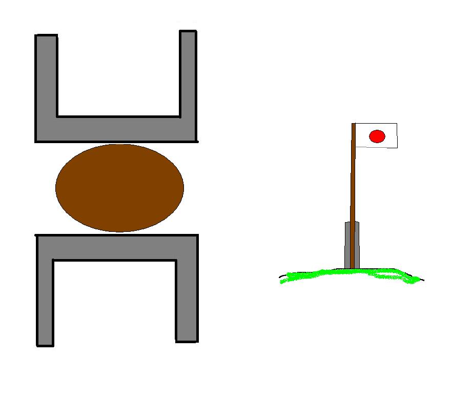

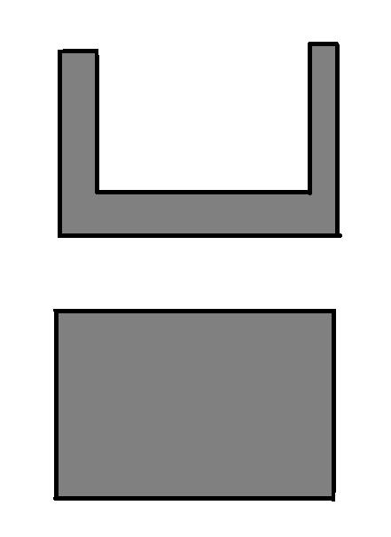

Her ser vi rett ned på toppen av to jernstenger. Om dykk skjønar kva eg meiner kan dykk prøve å besvare spørsmålet:
Eg har blitt fortalt at ting med "utringing" (altså som er formet f.eks. "hult") er sterkare enn same tingen når tingen ikkje er hul. Tenker då i hovudsak på ting som blir brukt i byggverk osv (jern, stål osv).
Off.. Vanskeleg å formulere =/ Spør meir om dykk ikkje forstår kva eg vil fram til..

KoffeinKanin: Jeg skjønte ikke helt den forklaringa. Kan du lage en skisse?
aspic: Den massive (ikke-hule) tingen på tegninga vil være sterkere enn den hule så lenge de er tegnet i samme skala og laget av samme materiale.
Det jeg tror du har blitt fortalt er at hule rør med samme vekt per meter som massive bjelker har høyere styrke så er det sant. Se for deg at du former den massive bjelken til et rør i stedet for. Altså samme vekt per meter bjelke/rør men større omkrets. Styrken det prates om er vridningsmotstand (torsjon) og bøyemotstand. Strekkstyrke vil være omtrent som før.
Se for deg en sykkelramme med tradisjonelle runde rør. Se for deg at disse valses flate og rulles sammen til en tynnere men massiv stang. Stanga vil bøyes lettere enn røret. Høres det logisk ut?
Bøyemotstanden har mye å gjøre med diameteren på tingen i bøyeretninga. Se for deg en planke. Prøv å bøye den på vanlig måte og prøv så å bøye den "på tvers". Sistnevnte vil være mye vanskeligere på grunn av større diameter i bøyeretninga. Det er mye av det samme som skjer når man utvider en stang til å bli et rør og dermed gir det større diameter uten å endre vekta.

Eg kjem med eit anna eksempel:
Slik er flaggstanga satt opp i ein hage i nærleiken. Så vil ein "heil" bjelke holde like bra som ein uthola bjelke? Berre at den uthola bjelken sjølvsagt blir billegare grunna bruk av mindre material.
Grunnen til at eg stussar slik over dette er at gartnaren i hagen der aboslutt meinte at ein slik uthola bjelke ville tole meir.

1. Hvis støttebjelkene som er uthulet og massive er like store utvendig så vil den massive være sterkest.
2. Hvis støttebjelkene som er uthulet og massive veier det samme så vil den uthulede ha større ytre mål og være sterkere.
