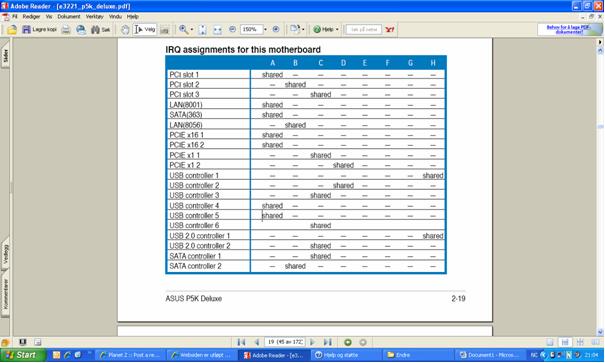

endre70 Skrevet 24. juli 2007 Skrevet 24. juli 2007 (endret) Hei alle sammen. Er ny på dette forumet og ingen ekspert på overclocking eller annen hardware tweeking...så det er sagt Men har fulgt med på diskusjonen og tipsene og det ser jo ut som om kortet er stabilt.... Har akkurat fått kortet i posten og skal sette sammen systemet i kveld. P5K Deluxe, intel core 2 duo quad q6600, samt 4gb ram. Det viktigste for meg er at systemet er stabilt. Skal bruke det til lyd og har 2xcreamware pci lydkort som skal inn i maskinen. Har hatt visse problemer med irq problematikk i tidligere oppsett og ser at jeg nok må slå av visse funksjoner også her. Har lagt ved IRQ assignment skjemaet fra manualen og kunne trengt litt guiding for å finne ut hvilke 2 PCI slotter jeg bør bruke - dvs hva jeg har råd til å miste med å slå av funksjonene i BIOS. Feks: hva er sata 363 og videre; trenger jeg begge sata kontrollerene ved bruk av 2 x sata disker. Har hørt at en ikke trenger alle USB controllerene selv om en bruker alle usb inngangene. Noen som har tanker rundt temaet? Ser ut som om jeg må kvitte meg med noe uansett, men hva... Endre Endret 24. juli 2007 av endre70
