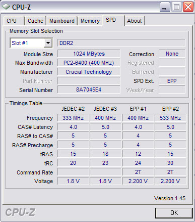

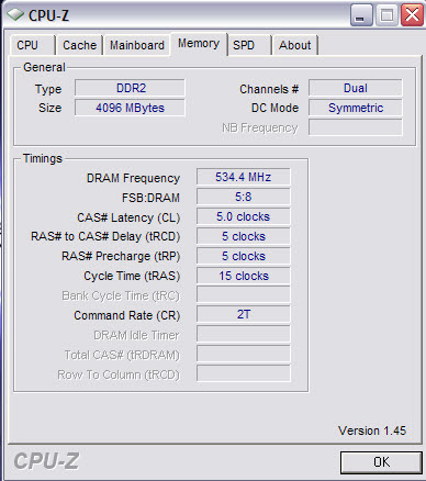

ivanp Skrevet 24. juni 2008 Skrevet 24. juni 2008 (endret) Hei sliter litt med oppsetet på biosen min: har følgende oppsett: Spec: CPU Intel q9450 12MB 1333 2,6GHZ 4GB DDR2ballistix 8500 RAM link: http://x6.no/omtaler.php?op=Maskinvare&id=2099 Asus p5k premium HK N9800GX2 1GB GPU skjermkort. 2x500 GB Samsung disker i raid 0. Creative X-fi gamer lydkort. WinXP PRO 32 bits. Sliter her med oppsettet på ram brikkene, bios setter dem til 5-5-5-18-3-52-6-3 hva er korrekt instilling og event hva skal jeg stille på? har justert nå: cas latency=5 ras to cas delay= 5 RAS PRE time=5 RAS ACT time= 15 ras to ras er auto ref cycle time auto write recovery time auto write to read delay er auto og read to pre time er auto dram static read control er auto voltage satt jeg til 2.25 ai OC tuner manuelt. FSB er 333 DRAM freq: 1066mhz DRAM command rate er 2N Noen innspill? Har mye god kjøling(stoort kabinett7 vifter) og en blue orb2 kjøler på cpu. Edit, legger ved snag fra CPU-Z. Ser at rammen er feil og viser kun 6400? Endret 24. juni 2008 av ivanp
lucky666 Skrevet 24. juni 2008 Skrevet 24. juni 2008 (endret) Det er nok med 2.2v på minne.Ville ikke brukt mer spenning på brikkene 24/7. Med 32 bits os,leser ikke windows mer enn ca 3gb av minnet ditt.Du kan like godt ta ut ei brikke. Du har satt riktige timings,men hva er det du sliter med? Edit:Ja det er riktig at de blir vist som pc6400 ram pga av en bug i cpuz. Endret 24. juni 2008 av lucky666
