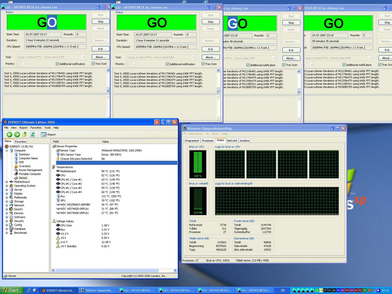

Som det nevnes her trenger varmelederpasta en viss innkjøring. Jeg satte inn cpu, og bootet rett opp på 3Ghz, og dro i gang Orthos (på 2 kjerner) Tempen, altså core-temp gikk da opp i 70 grader.
Nå noen timer senere, og etter en time med 4 instanser av Prime (100% load) er jeg nede på ca 60 grader. Så veldig mye bedre blir det nok ikke, men litt. Cpu temp er 52.

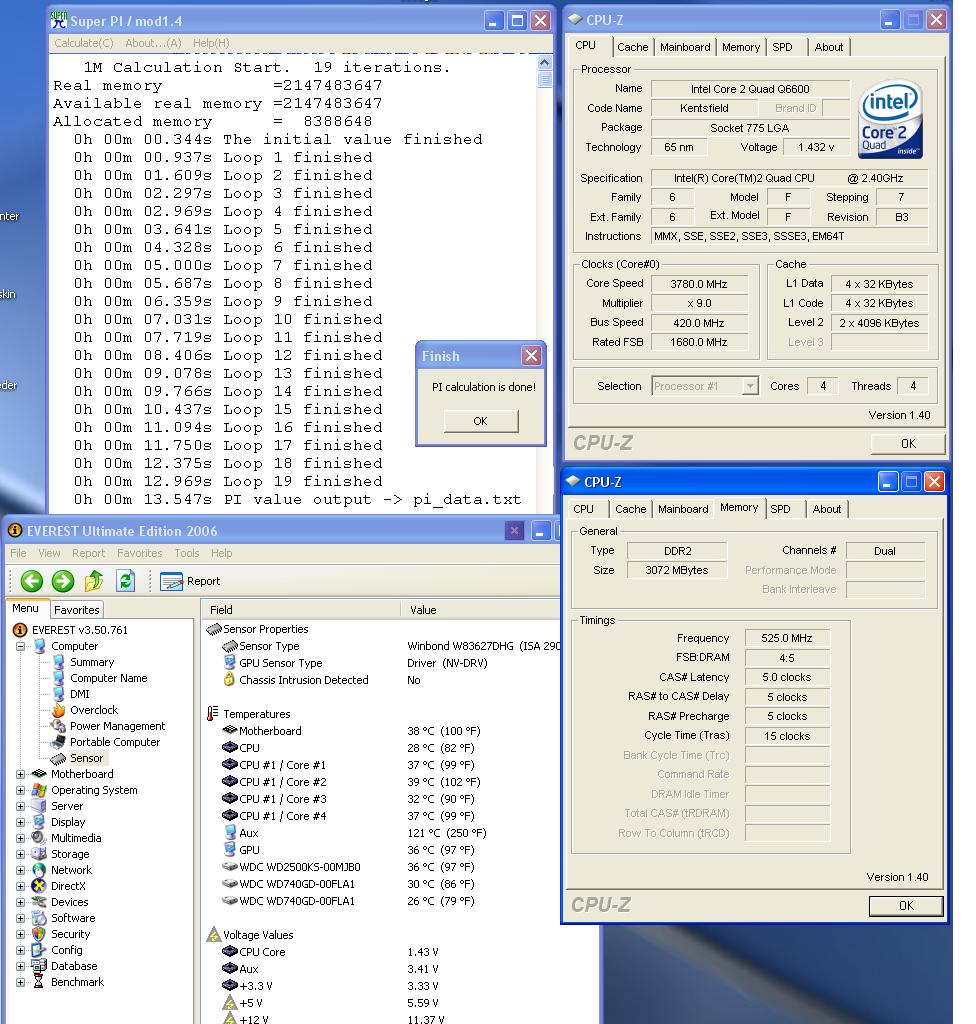

Max klokk "1M SuperPi stabil" så langt er 3,78Ghz
Da har jeg fortsatt V-core på auto, og merkelig nok er det ikke så boote-villig om jeg forsøker manuelle settings på V-core. Men har skrudd på V-damper i bios, og Everest og Cpu-z rapporerer om 1,43V. Så det virker som hk "hjelper til", og det er ikke meg i mot. Pga varme er det jo uansett litt begrenset hvor mye jeg vil gå opp på spenningen for annet enn ren benchmark-klokk.
Men at det kjører SuperPi på 3,78Ghz er absolutt et godt tegn, og har nå kjørt nesten en time stresstest på 3,6Ghz. Coretemp er da ca 68 grader, mens cpu er ca 56.

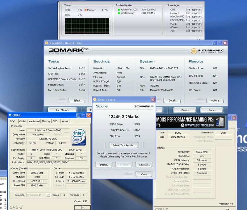

Her er forøvrig 3DMark06 score med cpu @ 3,6Ghz og 8800GTS-640 @ 715/1000
13.445K er ikke værst med GTS

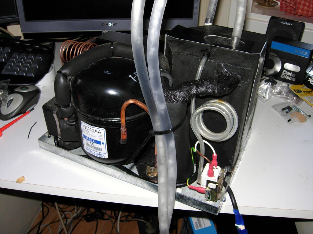

Vel, "pcp strikes back":
pga den veldig varme Quadcoren, som jo egentlig virker å være en svært god klokker, har jeg blåst støvet av et prosjekt som har vært på "To Do -listen" ganske lenge nå.
Nemlig denne vannkjøleren, i steden for radiator
Så da må nok den varme lille jævelen belage seg på å fryse litt på tærne fremover. Må bare få justert opp temperaturen på vannet slik at det ikke blir kondens, før jeg kan skru på og teste. :)
