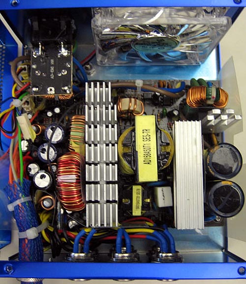

NYCO Skrevet 13. juni 2007 Skrevet 13. juni 2007 Jeg hadde en Hiper 580 for inntil litt siden. Den tok kvelden etter ca 9 mnd'er. Min hadde 4 sprengte kondensatorer av typen Fuhjyyu (2x 2200uF 10V og 2x 100uF 10V) Prøv et kort søk på Google om det merket kondensatorer og du vil ikke finne mye positivt. De er gjennomgående mannsjit og kommer alle før eller siden til å ryke. Heldigvis for meg så tok ikke PSUen med seg noen andre komponenter i maskinen i det den blåste. Jeg var ikke interessert i å få denne PSU'en byttet til en ny en av samme slag fra forhandleren, så jeg byttet kondensatorene selv.. uten hell. Det hadde nok gått flere deler inni der i smellet. Det kommer aldri til å stå deler fra Hiper i mitt hus igjen.

LAEN Skrevet 13. juni 2007 Skrevet 13. juni 2007 (endret) Jeg hadde en Hiper 580 for inntil litt siden. Den tok kvelden etter ca 9 mnd'er.Min hadde 4 sprengte kondensatorer av typen Fuhjyyu (2x 2200uF 10V og 2x 100uF 10V) Prøv et kort søk på Google om det merket kondensatorer og du vil ikke finne mye positivt. De er gjennomgående mannsjit og kommer alle før eller siden til å ryke. Heldigvis for meg så tok ikke PSUen med seg noen andre komponenter i maskinen i det den blåste. Jeg var ikke interessert i å få denne PSU'en byttet til en ny en av samme slag fra forhandleren, så jeg byttet kondensatorene selv.. uten hell. Det hadde nok gått flere deler inni der i smellet. Det kommer aldri til å stå deler fra Hiper i mitt hus igjen. 8849942[/snapback] Ja fuhjyyu kondensatorer er blant de dårligste og mist holdbare som finnes. List of Bad Cap Manufacturers på www.badcaps.net Da er det ikke så rart at det er mange Hiper 580 som har tatt kvelden. List of Good Cap Manufacturers på www.badcaps.net Fin side http://www.jonnyguru.com/index.php som stort sett tester bare PSU-er og opplyser hva slags kondensatorer som er brukt i PSU-ene. Endret 13. juni 2007 av LAEN

LAEN Skrevet 14. juni 2007 Skrevet 14. juni 2007 (endret) Har hatt litt problemer i det siste, maskinen har uten forvarsel bare slått seg av, kan skje 1-2 ganger daglig.trykker eg på knappen rett etterpå starter den fint opp igjen uten problem. Begynner å irritere meg, har holdt på i en ukes tid. Har Hiper type-R 580W, kan det vere den som har noko med det å gjer? 8859840[/snapback] Det kan være Hiperen. Du kan kontrolere om du har riktig 12v, 5v og 3,3v med EVEREST. Har du voltmerer så er det best å bruke det. Blir Hiperen din varm, Fuhjyyu kondensatorer ryker fort under høye tempraturer. Kan du se i gjennom vifta om det er noen kondensatorer som lekker eller buler litt ut på toppen. Identifying Bad Caps Test av PSU med Fuhjyyu caps, som ser ut til å ha nesten samme innmat som mist 500w Det er ofte kondensatorne til venstre i bildet som ryker. Endret 15. juni 2007 av LAEN
