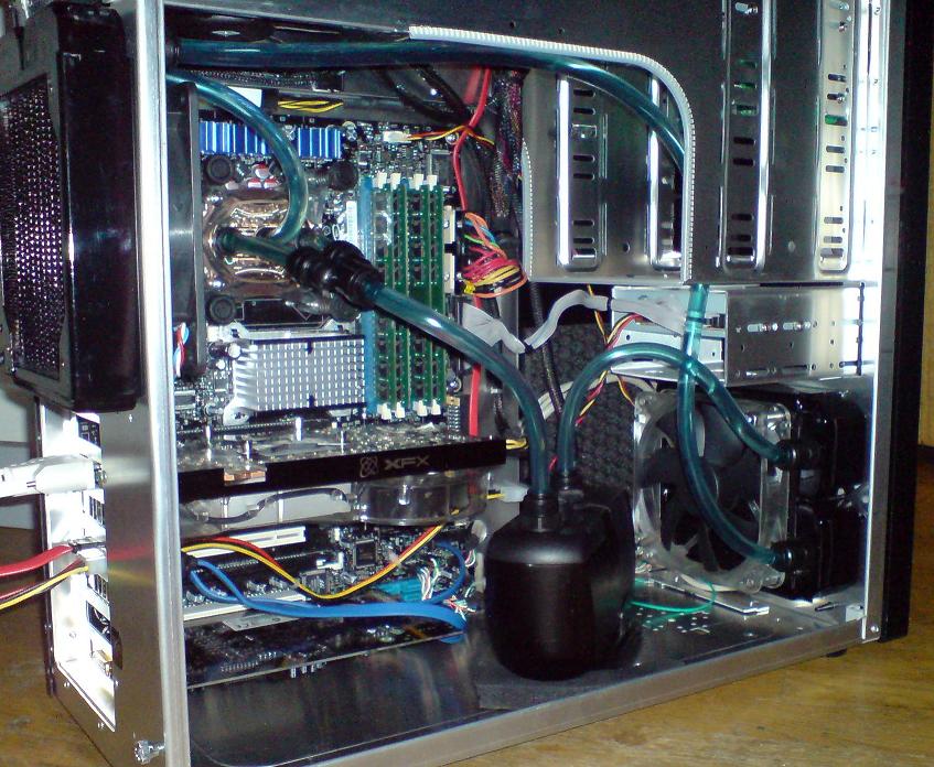

Jeg gjorde noen "små" justeringer å nå spretter temperaturen aldri over 42deg.C på 3000MHz @ 1,3Volt (full load 4 x prime) :)
Justeringer for å bedre kjøleevnen er:
- Planslipte toppen av CPU
- Satte inn en extra 120mm radiator på vannkjølinga (har nå 2 x 120mm)
- Fjerna skjermkortet fra vannkjølingsystemet (7900GT)
har en X3210 som ligger og venter på posten i tromsdalen, den kom samme kveld som jeg reiste bort en uke, litt kjiipt men har jo noe og glede meg til på onsdag kveld.

Kjører du push-pull? -hvordan har du montert radden og viftene? I/utenfor kabinettet?
Eneste småraddisen jeg vet som har funka sånn ok til overklokking er ProCore sin lille. Den er vel ca 14.5x14.5cm og var grei så lenge jeg kjørte push/pull med 2x12cm Pabst 140cm/3 og schrud montert på "innsugsiden.
Bilde av gamle gode modellen jeg kjøpte i 2004.
Push-push konfigurasjon. Begge viftene blåser ut av kabinettet, og radiatorene er montert foran og bak. Den bakre er montert på yttersiden (unntatt vifta) for å spare litt plass i et allerede trangt kabinett.
Mange vil nok stusse på hvorfor jeg lar alle viftene i kabinettet blåse utover :hmm: Men dette er helt besvist gjort og har en funksjon :thumbup:
Det er gjort slik for å kjøle ned minnebrikker og området rundt CPU. Det er et 120mm hull i sidedøren (seff. med grill) og et rør som er montert fra dette og innover mot CPU, Chipset og RAM. Røret går bare halveis innover mot hovedkortet. På denne måten får man høy hastighet på luften som kommer naturlig inn og treffer øvre del av HK som da får god kjøling uten å stappe inn enda flere vifter. Dette kanskje litt merkelig ut, men det fungerer meget bra!

Artic: det var en slik push-pull jeg tenkte på... :D
-uansett, det så bra ut det du har gjort. Virker også som du fikk litt problems med HD-racketi Lian Li PC7ASCAND V3 kabbe ditt. Hvor gjemmer du harddiskene dine?
Jeg skal gå for en dualrad med et par 120mm vifter på det. muligens også montere en ekstra enkel rad også. Burde funke hvis det blir "hot".
