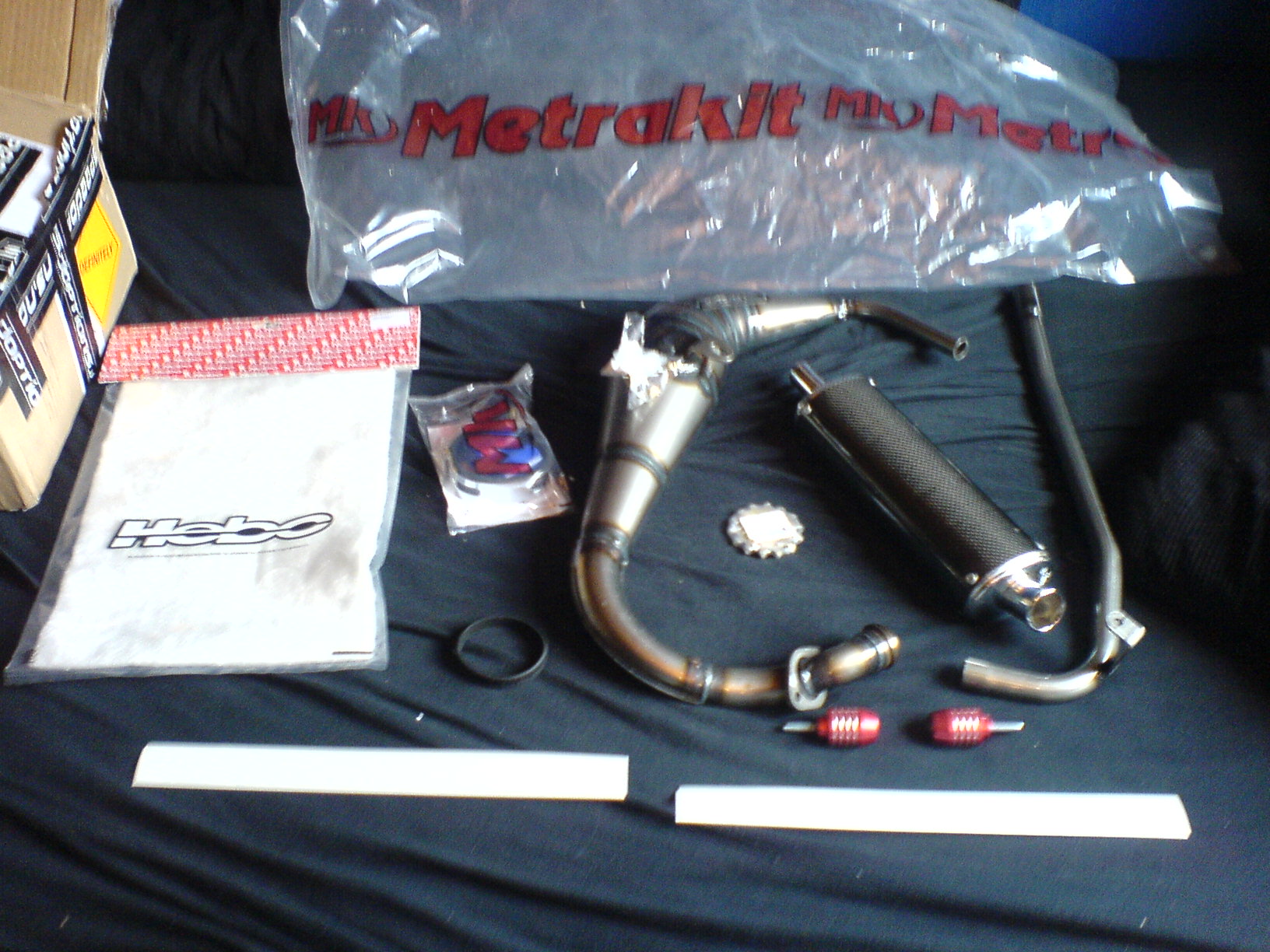

Pent Mr.Duck - du får gi oss en raport på før og etter.
Ser jeg har ålet meg vei inn i signaturen din også  :ph34r:
8589077[/snapback]
raport skel dere få ^^ og synst den komentaren din var så genial den bare måtte få seg en plass i signaturen :p
etter time etter time i garasjen , det var riktignok Eiv880 som gjorde mesteparten av arbeidet :p men nå var det på da , å etter å prøvd 3 dyser fant jeg ut at 78 var grei dyse.
men til poenget , Fyttihelvette for et kick det var imotsettning fra gamle anlegget , fra 5K og opp var rett å slett sykt herlig :D

var ikke helt problemritt med det effektanlegget :nei: plages med gass napping , san på en måte at når jeg gir full gass kommer det et napp med gass og så blir det stille så et napp til også stille Osv. :hmm: det er bare i fri denne gassnappingen skjer btw , og på laft turtall lager motoren med BRRR lyd , men 6K+ kommer Vrooom lyden .
8593783[/snapback]
Har du bytta dyse?
8593783[/snapback]
Har du bytta dyse?
8593924[/snapback]
ja prøvde med 75 - 88 og 78 dyse og 78 dysa var den eneste dysa jeg var noelunde fornøyd med .
8593783[/snapback]
Jeg har det også sånn noen ganger, sett på choken i 30sekunder så hjelper det. (går ræva da, men det hjelper mot napping)
Og jeg får bare sånn der når motoren er veldig kald.
Når jeg har på choken så dauer hele sykkelen , klarer ikke dra den lenger en til 6K og slipper jeg gassen stoppern.
8594598[/snapback]
Fixed.
Men er sykkelen spesiell kald da?
