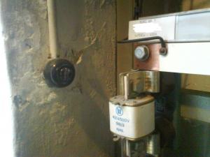

StrezLez Skrevet 23. mai 2008 Skrevet 23. mai 2008 (endret) Et random bilde jeg har tatt med mobilen på jobb. Dete er ikke hjemme hos noen, men i en transformatorkiosk. litt dritt å komme hjem drita full og lete etter bryteren Endret 23. mai 2008 av StrezLez
perpyro Skrevet 23. mai 2008 Skrevet 23. mai 2008 (endret) Ring eltilsynet snarest om du leier dette eller skaff elektriker i går helst om dette er ditt ansvar. Eltilsynet finner du ved å ringe det lokale kraftlaget eller e-verket der du bor. Den er ikke bare ubehagelig om du kommer i kontakt med men direkte lifsfarlig. I tillegg ser jeg at det er 425A sikring dette dreietr seg om og skulle du være så uheldig å kortslutte her kan du forvente deg en str smell og at du selv ligger i den andre enden av rommet med store brannskader. Dette er ikke til å spøke med. Endret 23. mai 2008 av perpyro
StrezLez Skrevet 23. mai 2008 Skrevet 23. mai 2008 (endret) Ring eltilsynet snarest om du leier dette eller skaff elektriker i går helst om dette er ditt ansvar.Eltilsynet finner du ved å ringe det lokale kraftlaget eller e-verket der du bor. Den er ikke bare ubehagelig om du kommer i kontakt med men direkte lifsfarlig. I tillegg ser jeg at det er 425A sikring dette dreietr seg om og skulle du være så uheldig å kortslutte her kan du forvente deg en str smell og at du selv ligger i den andre enden av rommet med store brannskader. Dette er ikke til å spøke med. Er energimontør, dette er en del av hverdagen min når jeg skal inn i en transformatorstasjon. Har tilogmed sett tilsvarende avstander til åpen HS samleskinne 22KV Dette er selvfølgelig ikke hjemme hos meg selv Endret 23. mai 2008 av StrezLez
NyMaskin Skrevet 23. mai 2008 Skrevet 23. mai 2008 Lysbryteren hjemme litt dritt å komme hjem drita full og lete etter bryteren En av de morsomst jeg har sett på lenge Kan du ta bilde med hd kamera så jeg kan ha de på desktoppen? Alvorlig, dette er gale. Dette er alvorlig gale. Note to you, ikke kjøpe dørrist av metall
Thorsen Skrevet 23. mai 2008 Skrevet 23. mai 2008 Er energimontør, dette er en del av hverdagen min når jeg skal inn i en transformatorstasjon.Har tilogmed sett tilsvarende avstander til åpen HS samleskinne 22KV Dette er selvfølgelig ikke hjemme hos meg selv Nå er det jo selvfølgelig forskjell på hvem som går inn i en trafostasjon og vanlige folk

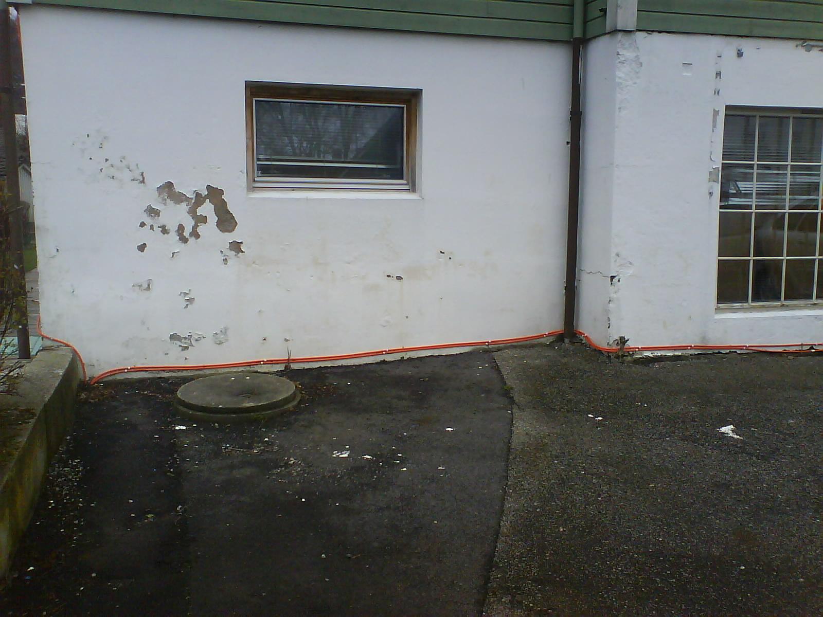

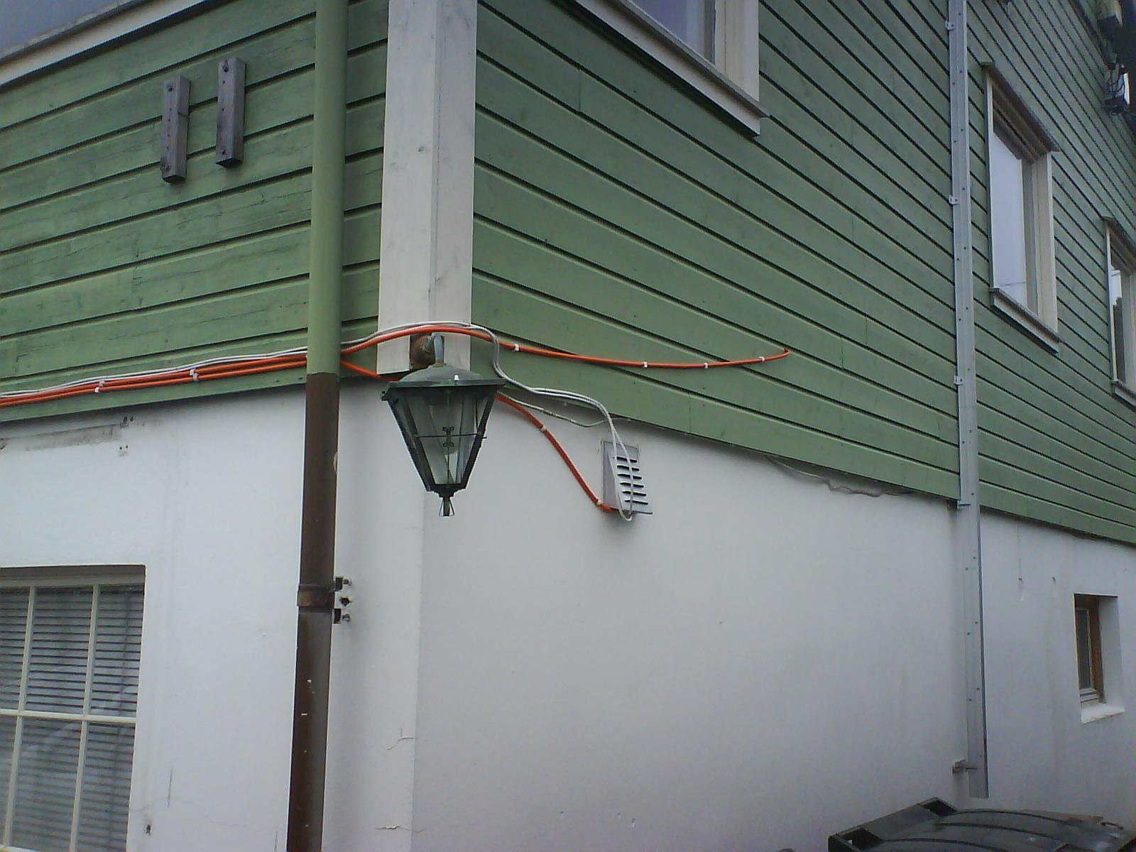

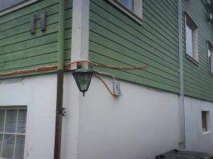

StrezLez Skrevet 23. mai 2008 Skrevet 23. mai 2008 Ikke akkuratt elekroarbeid, men ganske amatørmessig klamring av fiberrør. Ser tilfeller av dette over alt

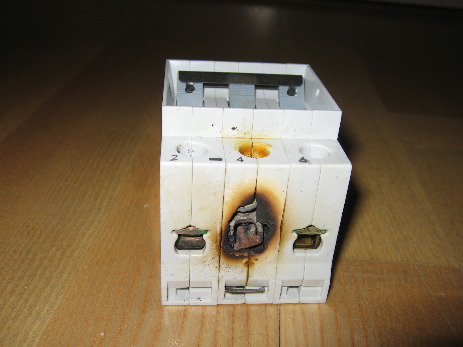

ThuleAudio Skrevet 23. mai 2008 Skrevet 23. mai 2008 (endret) Her en kveld var jeg en tur i boden for å hente noe i fryseren. Da jeg kom inn reagerte jeg på mystisk lukt i rommet. Jeg hadde kjent lukten før, men bare tenkt at naboen har fyrt med noe gufne greier og at det hadde kommet inn ventilen. Etter å ha plukket ut det jeg skulle ha fra fryseren hørte jeg plutselig *GNISTRE BZZ* og lurte på hvor i alle dager det kom fra. Etter litt sjekking viste det seg å komme fra sikringsskapet. Heldigvis er min far elektriker, så han fikset opp i det ganske kvikt. Her er et bilde av synderen, som sikkert ikke har blitt rørt siden 1984 da huset ble bygget.... Kabelen var helt fritert nesten 5 cm utover. Endret 23. mai 2008 av ThuleAudio
perpyro Skrevet 23. mai 2008 Skrevet 23. mai 2008 Er energimontør, dette er en del av hverdagen min når jeg skal inn i en transformatorstasjon.Har tilogmed sett tilsvarende avstander til åpen HS samleskinne 22KV Dette er selvfølgelig ikke hjemme hos meg selv Trodde et lite øyeblik at dette avr lysbrytern til hybelen/leiligheta di. Derfor reaksjonen. I gamle tavlerom er ikke dette så uvanlig nei, men der må man ha nøkkel for å komme inn også.
SirAmp Skrevet 23. mai 2008 Skrevet 23. mai 2008 nå er du for trøtt per! hvem er det egnetlig som har 425A NH patroner i leiligheten/ huset sitt?
perpyro Skrevet 23. mai 2008 Skrevet 23. mai 2008 Hvem vet hva enkelte greier å mekke hybel ut av. Gammelt lettere ombygd industribygg, uthuset til låven eller lignende.

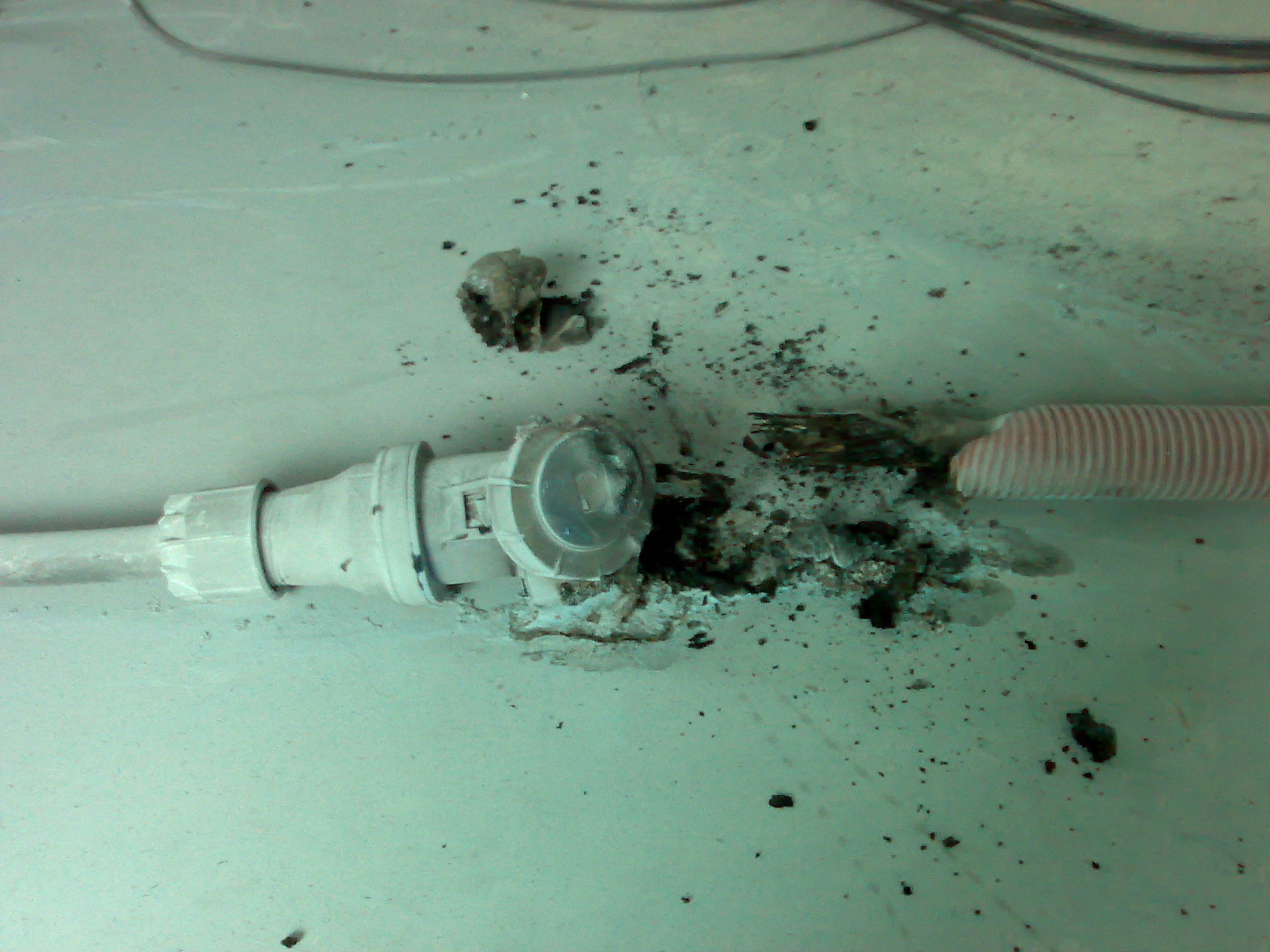

Billy Bob Skrevet 23. mai 2008 Skrevet 23. mai 2008 (endret) Hellane, hvorfor har jeg ikke sett denne tråden før?! Kjempetråd for elektrikere. Mitt bidrag, som jeg fant i farten for å lage et innlegg, er fra et bygg i Bergen der snekkerfirmaet sto for byggstrømmen. Resultatet var en 95mm2 (eller var det 150mm2, husker ikke) alu.kabel tilkoblet en Phillip Hauge-kontakt. Kordelene var selvfølgelig klippet for å få plass i tilkoblingene. Herlig sier jeg, mangel på forståelse er livsfarlig. Edit: Salte, det var et stort bilde, det var ikke meningen. Kan jo nevne at det mangler en del der som kanskje noen skjønner, den var brent vekk. Det "grå" gulvet er forresten restene etter skummet fra brannslokkingsapparatet. Endret 23. mai 2008 av Billy Bob

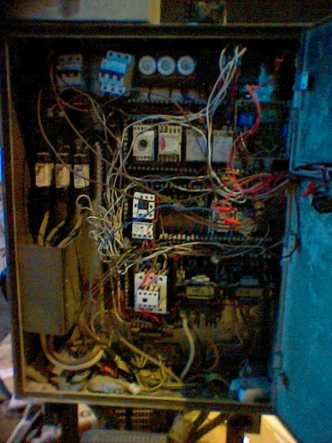

perpyro Skrevet 23. mai 2008 Skrevet 23. mai 2008 (endret) Legger ut et nydelig styreskap for en kritisk prosess for firmaet det gjelder. De får faktisk produksjonsstans om noe galt skulle skje her. Endret 23. mai 2008 av perpyro 1
Thorsen Skrevet 23. mai 2008 Skrevet 23. mai 2008 Legger ut et nydelig styreskap for en kritisk prosess for firmaet det gjelder.De får faktisk produksjonsstans om noe galt skulle skje her. Er dette arbeid utført av fagfolk ?
perpyro Skrevet 23. mai 2008 Skrevet 23. mai 2008 Det var nok pent en gang i tiden men etter utallige endringer og "vedlikehold" som i bytte av ødelagte komponenter har det blitt slik. Det er et par år siden jeg så dette skapet men regner med at det står der enda.
NyMaskin Skrevet 23. mai 2008 Skrevet 23. mai 2008 Legger ut et nydelig styreskap for en kritisk prosess for firmaet det gjelder.De får faktisk produksjonsstans om noe galt skulle skje her. Og hva er problemet med dette skapet? Mange ledninger, jeg vet, men hva er ulovlig?
2rgeir Skrevet 23. mai 2008 Skrevet 23. mai 2008 Det var nok pent en gang i tiden men etter utallige endringer og "vedlikehold" som i bytte av ødelagte komponenter har det blitt slik.Det er et par år siden jeg så dette skapet men regner med at det står der enda. Serviceavtaler med fast elektrikker som kjenner bygget er en fin ting ser jeg
perpyro Skrevet 23. mai 2008 Skrevet 23. mai 2008 (endret) Bortsett fra at skapet er åpent i toppen og at alle kablene er dratt ut av niplene sine fra undersiden og at noen av kablene mangler nipler er det egentlig ikkenoe i veien med skapet når døra er stengt. Det er ikke firmaet jeg jobber i som har hatt serviceavtale på den plassen opp gjennom tiden. Endret 23. mai 2008 av perpyro
