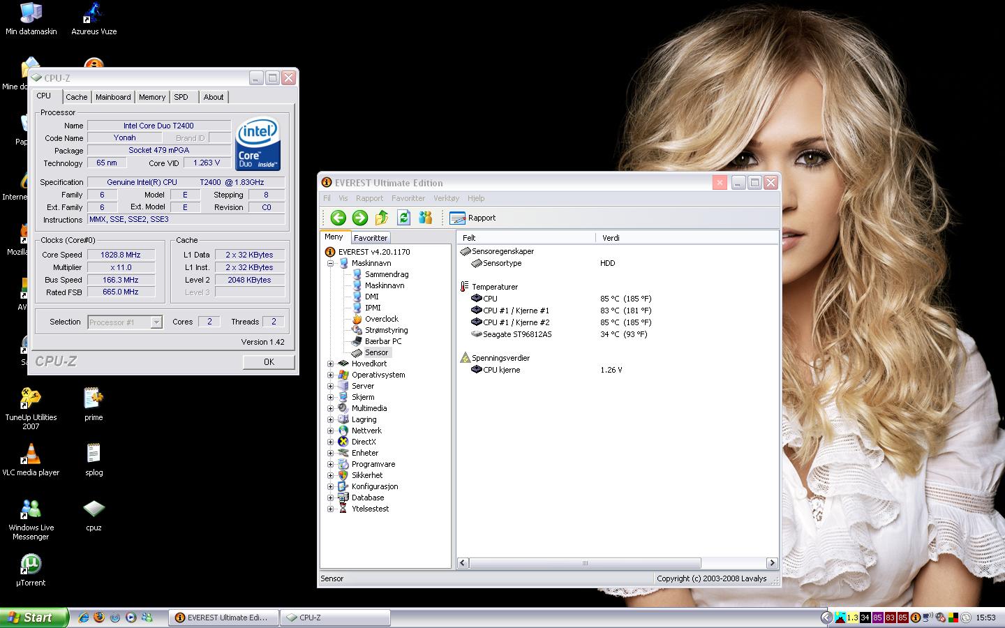

marius883 Skrevet 3. desember 2007 Skrevet 3. desember 2007 (endret) bare lurer på en liten ting jeg, og så gidder jeg ikke lage en helt ny tråd bare for det, så spør her. Jeg drev å oveklokka stasjonær pcen min litt i går, og stabilitetstestet med orthos. Med det samme fant jeg ut at jeg skulle ta en test på bærbaren min med orthos også, og fikk da kun etter 6 min. skremmende høye temperaturer. Så det jeg lurer på er: er det farlig for cpuen med disse temperaturene? pcen kommer ofte over 75grader ved litt hard bruk. Endret 3. desember 2007 av marius883
Patrick de Maar Skrevet 3. desember 2007 Skrevet 3. desember 2007 85 og 75 grader celisius er sterk kost for Core Duo, disse skal helst ikke over 60C, selv om det går helt greit. Jeg ville prøvd å få den under 70C. Tidenes feilpost, forresten.
Din_Laban Skrevet 3. desember 2007 Skrevet 3. desember 2007 Quad core CPU'en min X3210 ligger gjerne på ca. 70 grader pr. kjerne når jeg Primer alle 4. Uten at det går galt.

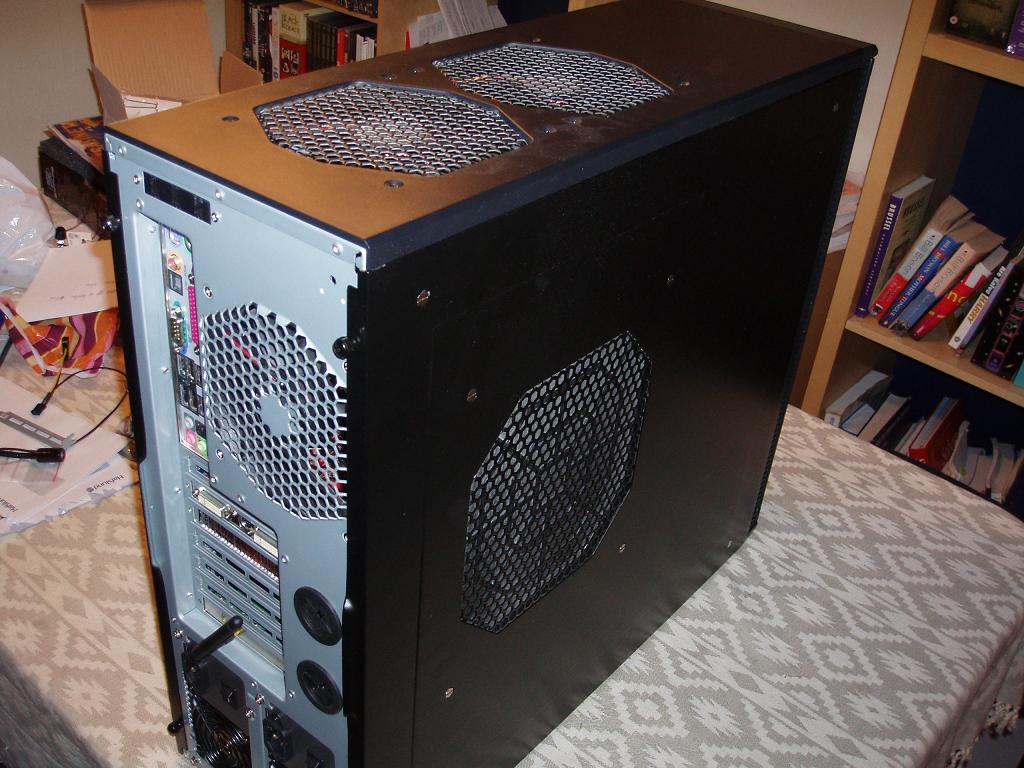

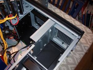

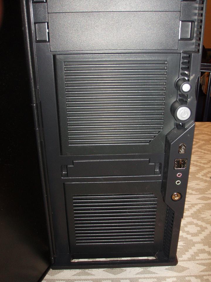

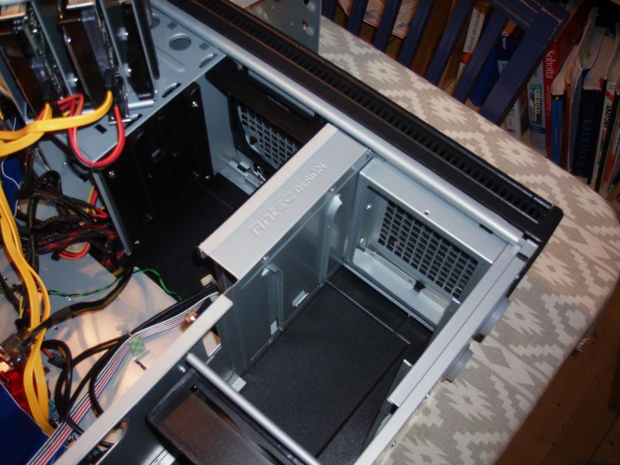

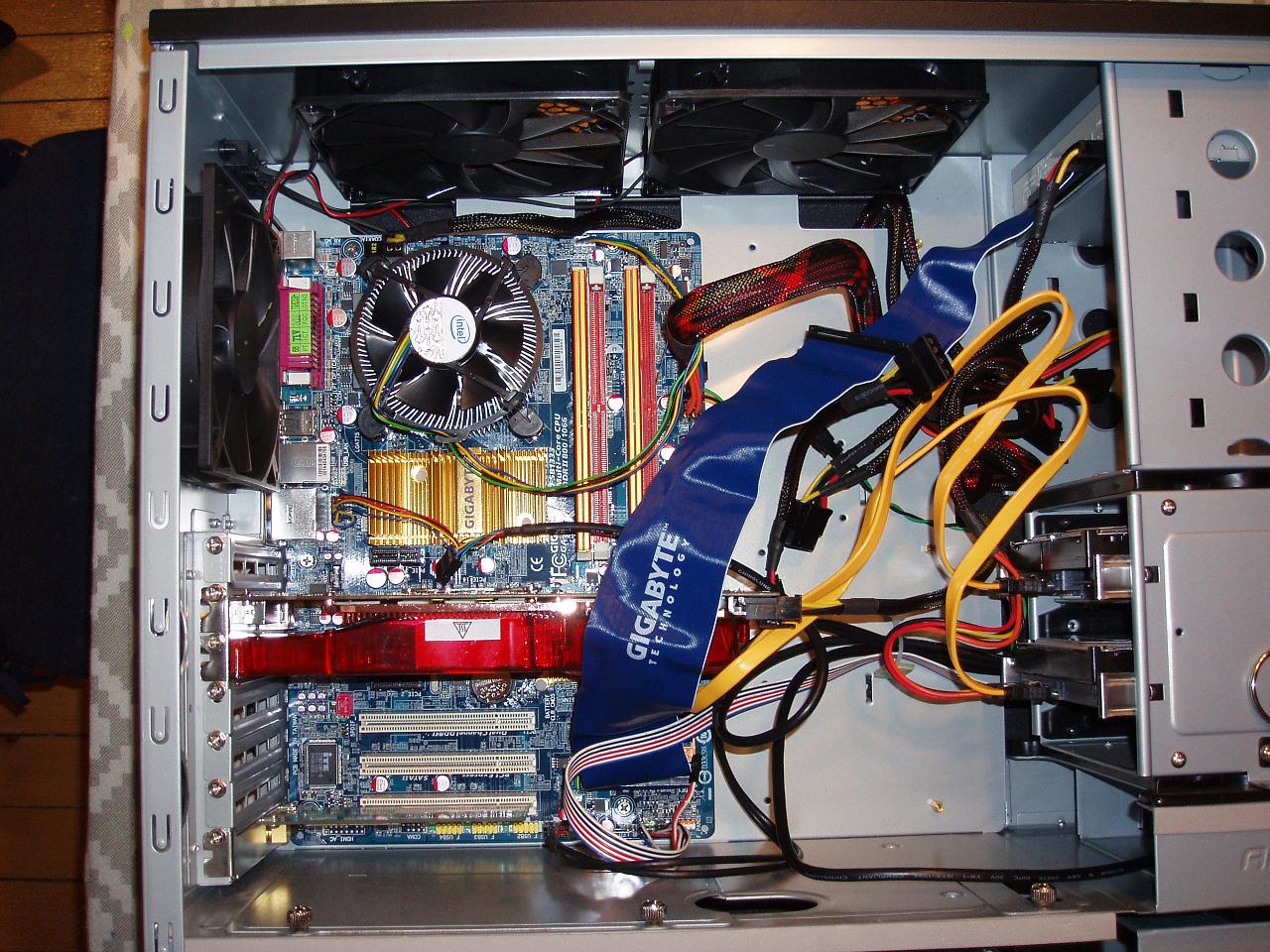

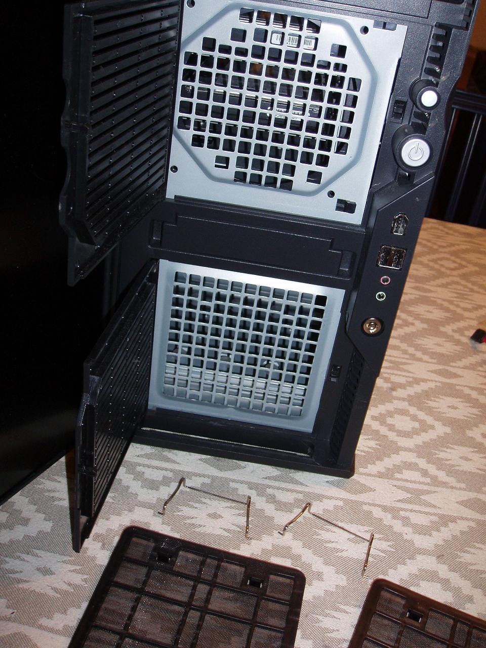

Olarg Skrevet 3. desember 2007 Skrevet 3. desember 2007 Her kommer litt bilder: Esken (med intel e6750-eske til sammenligning): Kassa sett bakfra: Pus er nysgjerrig: Front med støvfilter på plass: Front uten støvfilter: Inni kassa (rotete): Plass til frontvifter (ikke montert): Pus oppå kassa: Jeg har også tatt noen mål. Indre mål: -Fra hovekortet opp til kanten av kassa: <17cm -Fra sidedøra ut til "toppen" av big-boy-vifta: >4cm -Teoretisk plass til CPU-kjøler: ca 12cm Ytre mål: -Høyde: 51cm -Lengde: 59cm -Bredde: 21cm Hvis det er spessielle bilde/måle-ønsker eller noe annet er det bare å mase Tilslutt, bare så det er helt klart, jeg er kjempe fornøyd med kabinettet og nøler ikke med å anbefale det til alle som ikke skremmes av tyngden, størrelsen (stort utenpå, litt trangt i bredden inni) eller prisen.
Digitize Skrevet 4. desember 2007 Skrevet 4. desember 2007 Her kommer litt bilder: Esken (med intel e6750-eske til sammenligning): Kassa sett bakfra: Pus er nysgjerrig: Front med støvfilter på plass: Front uten støvfilter: Inni kassa (rotete): Plass til frontvifter (ikke montert): Pus oppå kassa: Jeg har også tatt noen mål. Indre mål: -Fra hovekortet opp til kanten av kassa: <17cm -Fra sidedøra ut til "toppen" av big-boy-vifta: >4cm -Teoretisk plass til CPU-kjøler: ca 12cm Ytre mål: -Høyde: 51cm -Lengde: 59cm -Bredde: 21cm Hvis det er spessielle bilde/måle-ønsker eller noe annet er det bare å mase Tilslutt, bare så det er helt klart, jeg er kjempe fornøyd med kabinettet og nøler ikke med å anbefale det til alle som ikke skremmes av tyngden, størrelsen (stort utenpå, litt trangt i bredden inni) eller prisen. Takk for flotte bilder og gode mål! Da er det ingen tvil for meg, bestiller meg denne fra Amentio ved førstkommende lønning! Nå mangler jeg kun å bestemme meg om en passende kjøler til Q6600, som passer innenfor målene /m big-boy-vifta!
