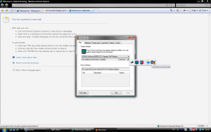

Last ned et program som heter rivatuner. Det ligger på www.guru3d.com. Fra dette programmet kan du overvåke temperaturer. Trykk på hardware monitoring på den øverste trekanten. Sender med et bilde som kanskje forklarer litt:

skal prøve med background monitoring imens jeg spiller et spill der problemet oppstår..
