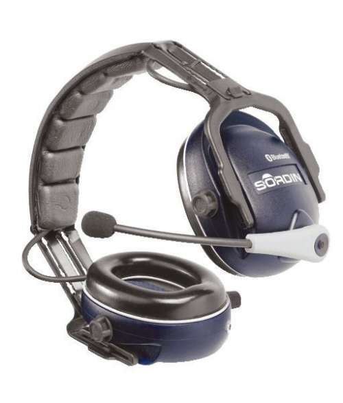

Hellemyr Skrevet 28. februar 2007 Skrevet 28. februar 2007 (endret) Disse blir nok et must. Det er bluetooth på de, så du kan koble dem til pcen Endret 28. februar 2007 av Hellemyr
Vinci Skrevet 1. mars 2007 Skrevet 1. mars 2007 Disse blir nok et must. Det er bluetooth på de, så du kan koble dem til pcen 8050676[/snapback] Hvilket headset er dette? Vil ha et bt headsett som har mic også, men synes utvalget er svært dårlig. Men disse så jo ikke så verst ut... En link hadde vært topp Vinci
antilope118 Skrevet 1. mars 2007 Forfatter Skrevet 1. mars 2007 Disse blir nok et must.... hehe joa, men skal jo ha viftetyring, så justerer jo viftene etter behov osv..
