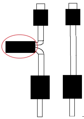

Har en A4 med cat, mellompotte og bakpotte....
Så lurer vi på om dette er nødvendig?
Kan vi fjerne mellompotta og hente litt effekt?

Etter tegningen du laget så har du eksosanlegget avbildet under, Katalysatoren er den fremste boksen (i den hvite delen av tegningen "merket orginal"), den skiller seg ganske mye ut fra ei vanlig potte og står alltid fremst i eksosanlegget. Den midtre potta er en resonator som gjevner ut lyden, å fjerne den minsker mottrykket betraktelig, men hvor mye gevinst du får kommer ann på motoren er den en 1.6 eller 1.8 så merker du neppe noe til det annet en på lyden, er det en 1.8t så blir den å reagere positivt på at mottrykket minskes, men om det blir merkbart er en annen sak.
Katalysator
Orginal eksosanlegg
Modifisert (var vel noe slikt du hadde i tankene?)
Trodde jeg viste hvordan et kat så ut :p
Det nedereste forslaget der ja! :D
Er en 1.6 så dette blir spennede...

Forskjellen på en 1.6 blir nok mikroskopisk. Men for all del, ingen skal kunne komme her og si at du ikke må gjøre det. Det er din bil (eller hvem det nå er sin), ikke min, eller de fleste andre her på forumet sin.

Er katalysatoren alltid den fremste potta? Jeg har fjernet den mitre potta på min Audi 80 2,0 '94.. trodde det var katalysatoren og at den måtte på ved eu-kontroll, men den trenger altså ikke det?
Hadde satt stor pris på å få bekreftelse/avkreftele på dette :)
Ja katalysatoren er alltid fremst, det du har tatt bort er midtdemperen som er formet som en pølse om jeg ikke husker feil. Så lenge du har erstattet demperen på en forsvarlig måte så har du ingenting å frykte på eu-kontrollen.

Ikke fjern katalysatoren, erstatt heller hele anlegget etter katalysator med et mer sportslig et. (såkalt cat-back)
