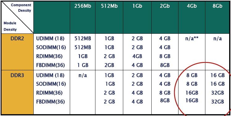

Quintero Skrevet 10. januar 2007 Skrevet 10. januar 2007 Det er visstnok ventet betydelige kapasitetsøkninger, særlig for DDR3, men også DDR2. Spørsmålet er vel når produktene kan ventes, og selvsagt pris og ytelse. Micron forventer ihvertfall å kunne utvikle DDR3-chiper på 8Gb, som vil gi 16 GB unregistered moduler. Når det gjelder DDR2-chiper, er 4Gb (= inntil 8GB UDIMMs) den høyeste JEDEC-standarden, men i hvilken grad disse vil bli prioriterte prosjekter fra chip-produsentene er trolig et annet spørsmål (Micron planlegger ikke å lansere DDR2 med den kapasiteten). Disse tingene vil vel også avhenge litt av utvikling og etterspørsel av DDR2, avhengig av hvor rask overgangen til DDR3 måtte bli. Jeg ser ihvertfall ikke på båndbredden som noe problem ved dagens DDR2, og de kapasitetene det er snakk om her er vel strengt tatt heller ikke noen nødvendighet for vanlige brukere:
