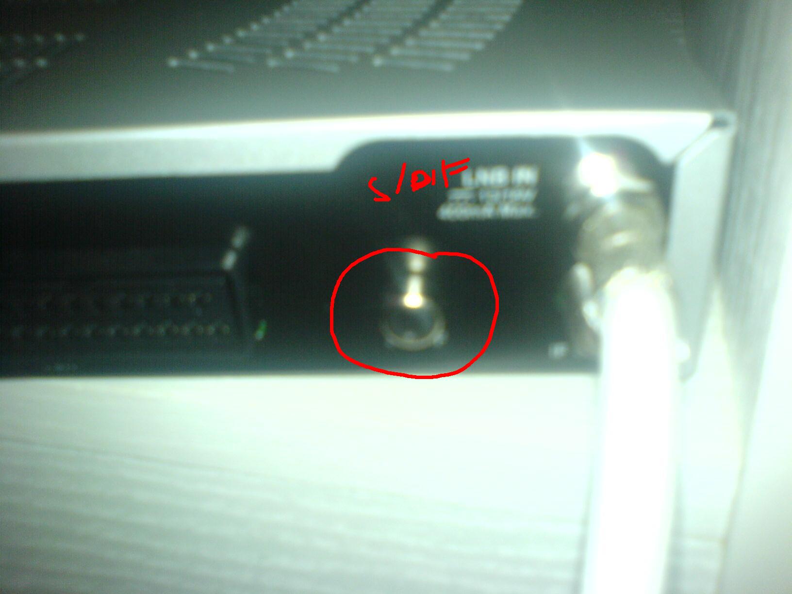

pr dags dato har jeg og min far kjøpt oss canal digital, parabol. Og da har vi fått en sånn grå fin liten boks, bak der er det en kabel runding som kalles spdf eller noe lignende, det står i manualen at den kan kobles til hifi anlegg/hjemmekinoen..
Og da lurer jeg på, hvordan kabel skal jeg bruke der til hjemmekinoen/anlegg.

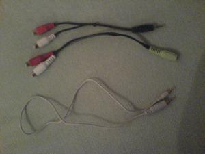

Ok, skjønte ikke helt poenget ditt. Tatt noen bilder av boksen og kablene jeg har :)
Kan jeg bruke noen av disse kablene? evt hva jeg trenger :)

Ok, SPDIF - Sony/Philips Digital Inetrface Format - er en standar for overføring av digitale lydsignaler.
Om anlegget kun har analog inngang må du bruke en SCART - RCA overgang, om anlegget størrer S/PDIF er det bare å koble en enkel koaxkabel mellom SAT receiver og anlegg.
De to øverste kablene er en splitter for signal ut fra minijack, hhv. hun/han og til RCA hun, den nederste er fra minijack til minijack, han - han.
Ta et bilde av ræva på anlegget også så skal jeg se om du kan få svar før ribba er ferdg ;)
Såvidt jeg kan se har du ikke riktig plugg...
Var det disse kablene som fulgte med?
Jeg vil tro at det du trenger er en koax med RCA hanplugger i begge ender slik som dette:
Imidlertid mp anlegget ha inngang for digitallyd for at dette skal virke.
Er det et komponentanlegg kjøpt hos en hiFi butikk, eller en "minianlegg" fra Elkjøp el.l?
