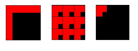

Effektivt tap av areal er ca 5-20% på typiske DSLR-senorer med mikrolinser og omtrent 20-50% på typiske kompaktkameraer og ca 40-70% på mobilkameraer. Dette i følge en rekke skisser og elektronmikroskop-bilder av profilen fotodioder.
Kan du lenke til der du har det fra? Jeg har prøvd å finne håndfast informasjon om akkurat det temaet en god stund.
Jeg fant ikke noe særlig nå i farta. Det er tall jeg har anslått ut fra profilbilder av sensorstrukturer på ulike typer sensorer. Prøv å bildesøk litt på kombinasjoner av "die size" "image sensor" "die shot" "ccd" "cmos" "microlens" "photodiode" "well" osv. Noe dukker i hvert fall opp. Pixlene er som regel kvadratiske så man kan ganske enkelt måle lineær andel av fotosensitiv lengde og opphøye det i andre for å finne areal.

Antageligvis er ikke forskjellen i utnyttet sensorareal mellom D3 og D3x mer enn noen få prosent. Legg på et års ekstra utviklingstid, og det er ikke noen overraskelse at D3x-sensoren kan levere like gode resultater når du skalerer bildene. Hvis man pusher på til kanskje 35-40 Mp, som omtrent tilsvarer 50D-pikseltetthet, så tror jeg forskjellen vil bli mye mer markant.
Og når det gjelder diffraction, så er det kun negativt dersom man ikke forholder seg til at det skjer. F.eks. dersom man setter 1 virtuell gruppe av 9 mindre fysiske piksler på samme overflate som 1 dagens piksler - får man 9x informasjon om denne "pikselen". Deretter er det opp til algoritmer å sette informasjon fra hver virtuell gruppe til 1 piksel.
Jeg tror hovedgrunn til at man får inntrykk av at mindre piksel størrelse er så negativt, er at man ser på informasjon fra hver piksel som den endelig. Mer informasjon øker nøyaktighet. Man får mulighet til å analysere og bekjempe diffraction. Uten å nevne at man kan få større omfang og alt det der. Eller mulighet til å sette 9 piksler til et slags boble, istedenfor eller i tillegg for å bruke dagens piksel linse.
Som utvikler klarer jeg ikke å se noe som helst negativt med flere piksler. Utfordringer - Ja, men ikke ulemper. Klart det finnes grenser ser "flere" vil ikke gi noe effekt, men vi er langt ifra den grensen.
Målet må være å ta vare på hver eneste photon som treffer sensor overfalten. Ikke bare satser på at enn stor piksel vil regne seg selv til grei gjennomsnitt. Det vil jeg helst gjøre i etterkant :)
Endret av GCardinal

Det er rigtigt at binning på mange måder kan ligne løsningen på problemerne, som vi vel også havde oppe for cirka 100 indlæg siden om F200EXR. MEN der er det problem at det effektive areal er mindre fordi der er elektronik mellem de forskellige pixels.
Problem vist (stærkt overdrevet) her, med rød 'spildplads' og sort effektivt areal:
Hvor det første viser en gammel sensor
det andet en ny sensor med 9 gange så mange pixel og moderne mindre elektronik
og det tredie hvor godt det kunne være med samme moderne mindre elektronik og en pixel.
Tilføjelse:
MEN dette problem vil forsvinde hvis de lykkes med de forsøg der er gjort med at få elektronik om på 'bagsiden' af sensor. Så er vi 'kun' begrænset af de fysiske begrænsninger.
Og her må jeg give megapixelræserne ret, for her er diffraktion ikke et problem, for det er jo ligegyldigt hvilken af de binnede pixels den detekteres i.
