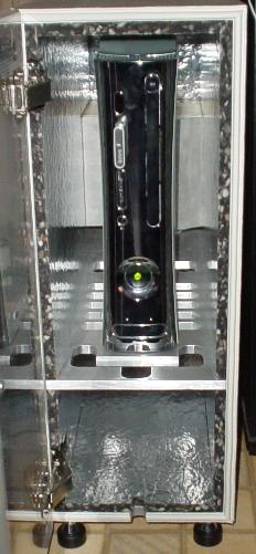

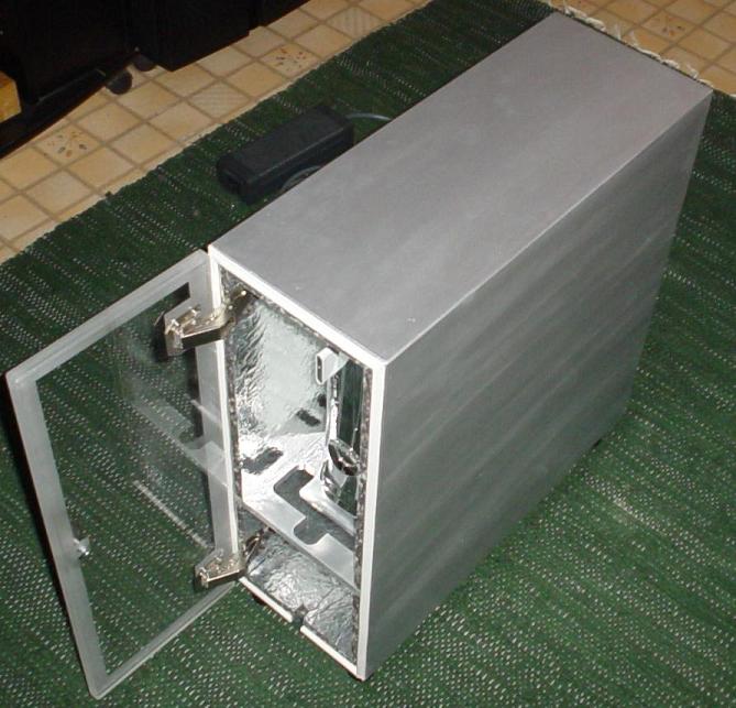

Det var en gang...... i sommer at jeg ble så lei av bråket fra dvd-spilleren i min xbox 360 at jeg til slutt måtte gjøre noe. Jeg fikk rett og slett vondt i hodet av den evige støyen (spesielt i Hitman). Valget falt da på å bygge et kabinett i 12mm MDF.
Kabinettet ble malt i alu/sølv-farge, fargen er jevnere enn det ser ut på bildet. Døren er laget i 15mm plexiglass.

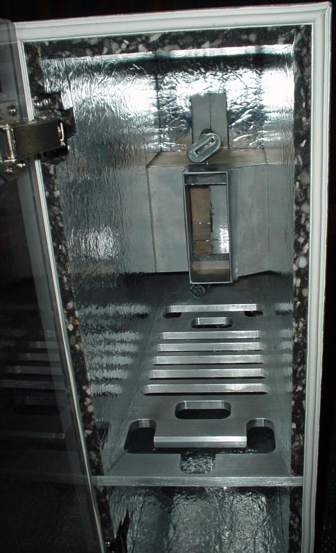

Innsiden er trekt med isoleringsmatter som jeg hadde liggende. Hyllen som konsollen står på er av 10mm aluminium.

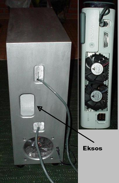

På baksiden ser man luftinntaket med en Mist 120mm vifte og "eksos"-porten. Luften går i en liten labyrint med dempematter før den slipper ut av kabinettet.
