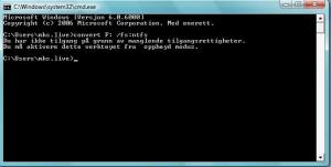

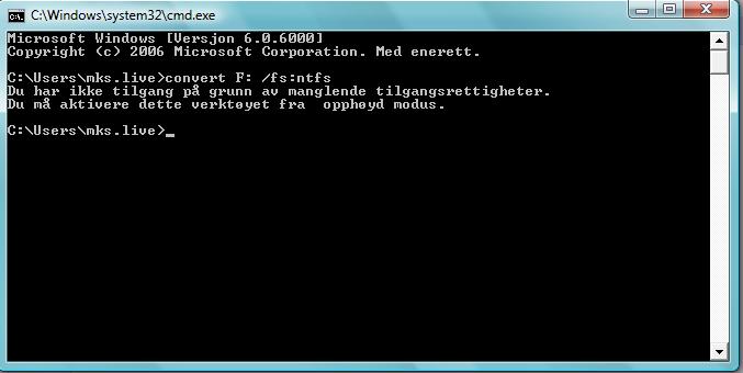

Gjest Slettet+32asd4f
Jeg prøver å konvertere en ekstern harddisk til ntfs. Men jeg får denne meldingen.
Klikk for å se/fjerne innholdet nedenfor
Jeg er logget på som administrator. Noe som vet som kan være galt?
Endret av Slettet+32asd4f
I Vista må du velge å kjøre som Administrator hver gang, det er det nye UAC systemet. Det er vel mange som slår av hele greia etter hvert.
