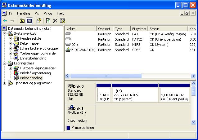

I.A.G. Skrevet 29. september 2006 Forfatter Skrevet 29. september 2006 (endret) Her er screenshot av diskbehandling: Det som er problemet er at når jeg høyreklikker på en av de to andre partisjonene får jeg bare opp alternativene Hjelp og Slett... Vet ikke om det finnes noen funksjoner der som jeg har oversett, eller om jeg må bruke et annet program...? Endret 29. september 2006 av I.A.G.
Hårek Skrevet 29. september 2006 Skrevet 29. september 2006 De partisjonene har ingen bokstav, så de er antagelig ikke ment for vanlig bruk. Vet ikke sikkert hvordan Dell pleier å konfigurere disker, men jeg antar den første (EISA konfigurasjon) er en recovery partisjon. Brukes for å tilbakestille C: til fabrikksny oppsett. Den lille partisjonen bakerst kan være for diagnoseverktøy, mulig det er tilgang fra BIOS.
