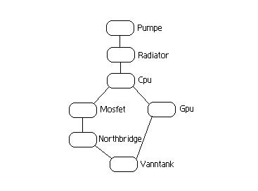

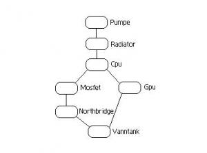

Zephyr Skrevet 17. september 2006 Forfatter Skrevet 17. september 2006 Da ser det vel ut som om det blir den Apogee blokka sammen med hvertfall mosfet og northbridge fra MIPS... Sammen med en blokk på x1900xtx kortet burde jeg vel være i mål. Noen meninger på hvordan disse burde kobles? Ser det greit ut?
magnulf Skrevet 17. september 2006 Skrevet 17. september 2006 Det har ca 0 å si for temperaturen, bare koble blokkene sammen sånn som blir enklest og mest praktisk. De fleste foretrekker dog å begynne med cpu blokka.
