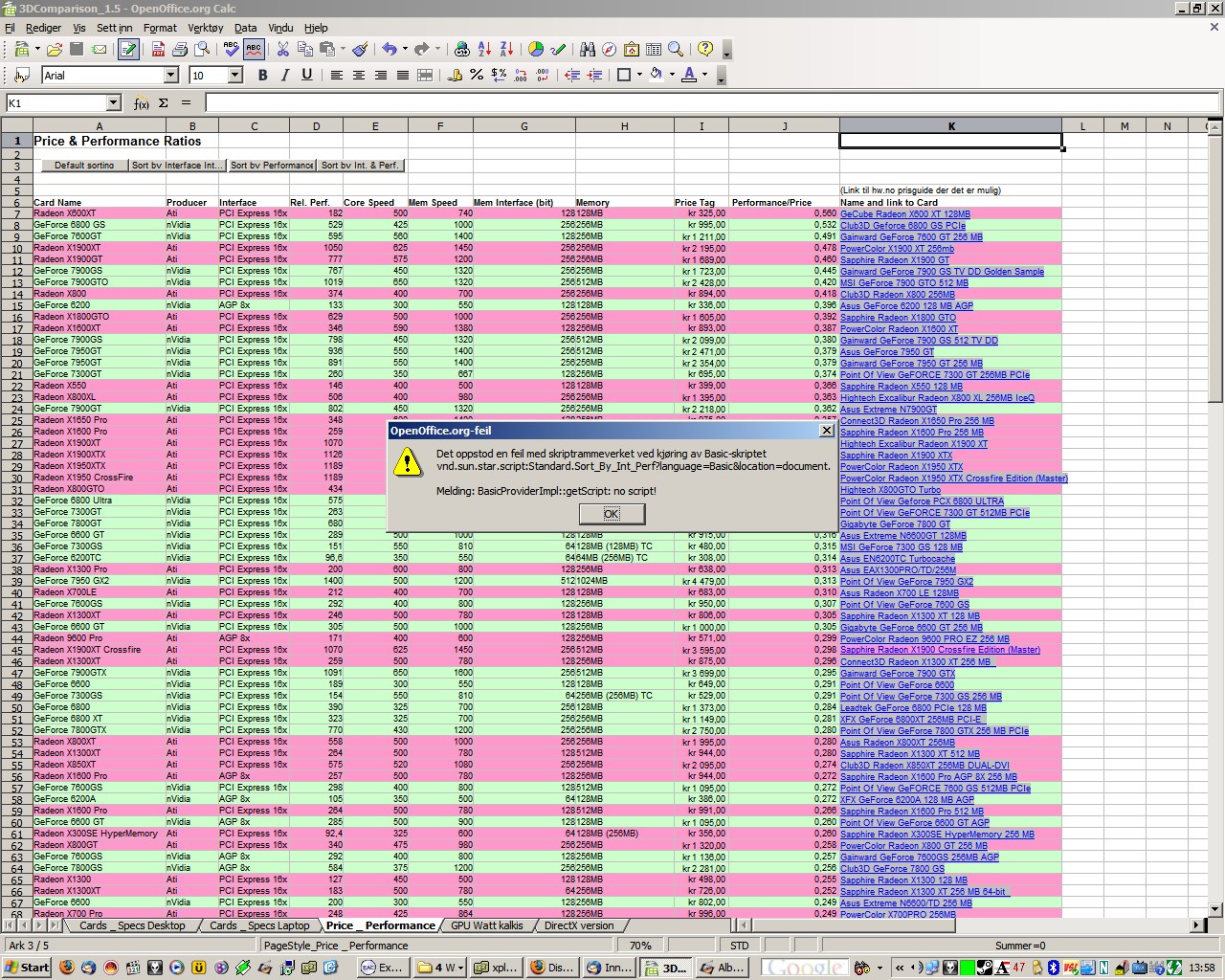

Dette arket er meget imponerende, det er bare så synd at Open Office sin excel variant ikke funker helt riktig med denne.
6981591[/snapback]
Hmm. Hva er det som skjer, evnt ikke skjer? Skal jeg prøve å lagre som en eldre versjon av *.xls?
6982361[/snapback]
Det som ikke funker skikkelig med dette excel arket er at det ikke går ann å sortere kolonnene, men du får en kryptisk feil beskjed med at Open Office ikke støtter 'basic' språket.
Feilmelding kan sees her....
Endret av Kimme
