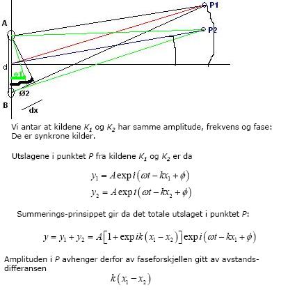

La matematikken forklare:
Vi har to høytalerelementer (A og B på figuren) som lager bølger av formen
Y1 = sum_n ( a_n*Aexp[i(wt - kx1)] )
Y2 = sum_n ( b_n*Aexp[i(wt - kx1)] )
hvor w (omega) går fra 20Hz til 20kHz. Det som er hørbart for mennesket. Y1 og Y2 er da Fourrier-rekker av musikksignalet.
På figuren ser man at summen av disse to bølgene ved et viss punkt (P1 og P2) i planet er gitt av den siste likningen.
{A - exp[ik(x1-x2)] } = {A - exp[ik(d*cos(Ø))] } = {A - exp[i*2pi/lambda*(d*cos(Ø))] }
Dette siste resultatet sier oss at amplituden (lydstyrken) vil variere som en sinus når vi beveger oss med en vinkel Ø (Ø1 ved P1 og Ø2 ved P2 er tegnet inn). Denne kanselleringen er avhengig av to parametere
1) vinkel: Ø
2) bølgelengde: lambda
Overaskende nok har ikke avstanden fra personen til høytalerne ikke noe å si!
Det er noen konklusjoner man kan trekke fra disse matematiske resultatene. Kanselleringen er avhengig av frekvens og lyttepunktets vinkel i forhold til normalen til utbredelsesretning. Noen viktige punkter er diskutert under.
i) Når avstandsforskjellen (x1-x2) = (2n +1)*lamda/2 (lambda/2 3lamda/2 5lamda/2 osv...) blir lyden helt borte FOR EN BØLGELENGDE!
lambda(500Hz)=0.66m, lambda(5000Hz) = 6.6cm, lambda(10kHz) = 3.3cm, lambda(20kHz) = 1.65cm. Se punkt ii)
ii) Hvis vi flytter til et annet punkt la oss si 20cm unna vil amplituden være forandret for den samme bølgelengden (og selfølgelig alle andre). La oss si at det er 20cm mellom venstre og høyre øre kan lyden være helt borte for venstre øre, men den vil ikke være det for høyre øre. Derfor vil vi alltid høre lyden fra høytalerne.
iii) Kanselleringen i et punkt er ikke lik for alle bølgelengder. Fordelingen er beskrevet av likningen over. Selv om 500Hz lyden er NESTEN borte, er fortsatt de andre frekvensene hørbare.
iv) ved å flytte lengre unna høytalerne vil avstanden mellom ørene utgjøre en mindre vinkel Ø og dermed er amplitudene tilnærmet lik i begge punktene P1 og P2.
v) spiller man av en ren sinus, vil man kunne merke når det er destruktiv og konstruktiv interferens.
vi) Vi antar at amplitudene ved begge høytalerne er like, noe som ikke alltid stemmer i steroanlegg (stereo = to lydkanaler. En for venstre og en for høyre høyttaler).
