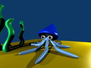

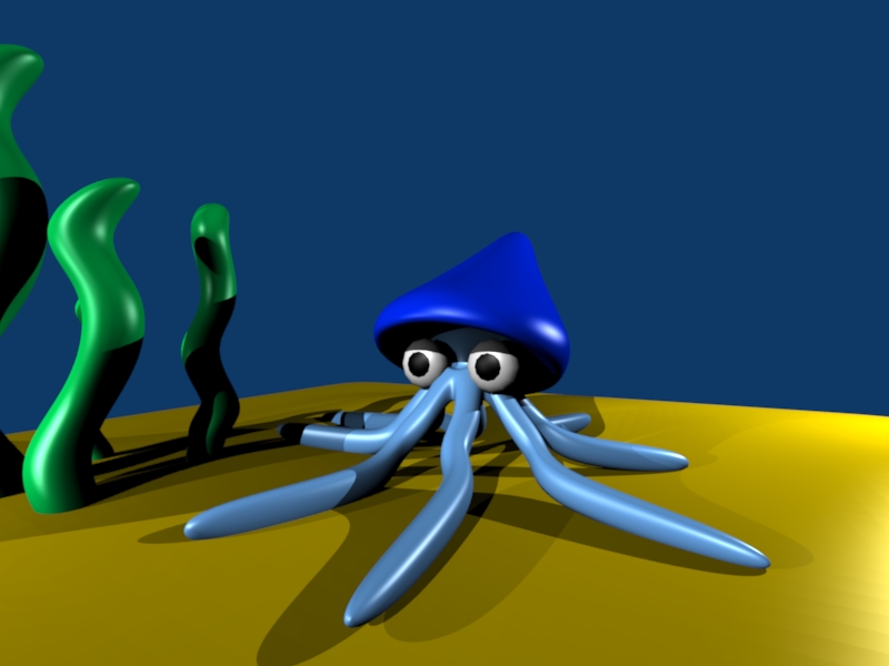

Erelend Skrevet 2. juli 2006 Forfatter Skrevet 2. juli 2006 (endret) Tusen takk! Skjønner alt mye bedre nå! Nå har har jeg laget den blekkspruten Tusen takk VolantKnave Endret 2. juli 2006 av Erelend
Volant Skrevet 2. juli 2006 Skrevet 2. juli 2006 Bare hyggelig. Din blekksprut ser bedre ut enn den jeg lagde. Du gjorde litt mer ut av den enn meg. Sjekk ut noen av bildene her hvis du vil se potensialet i Blender: http://blenderartists.org/forum/forumdisplay.php?f=27

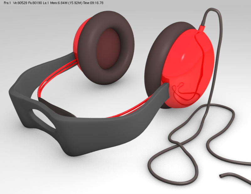

Marsan Skrevet 1. mars 2007 Skrevet 1. mars 2007 http://blenderartists.org/cms/index.php er en god resursj. Også henge på irc kan være til hjelp. også user manualen til blender er god å ha i støtte. nyeste bilde:
