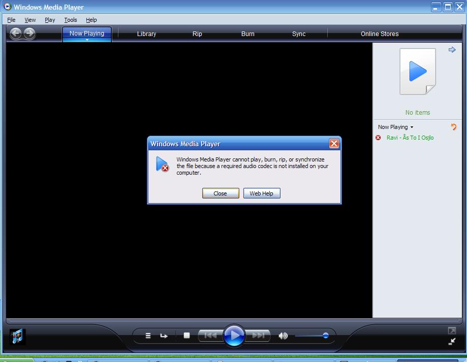

janfredrik Skrevet 18. mai 2006 Skrevet 18. mai 2006 Argh.. Jeg får jo kun hørt den bethoven musikken jo! Når jeg tar en annen sang fra pcen kommer det: og det gjelder alle!
iMono Skrevet 18. mai 2006 Forfatter Skrevet 18. mai 2006 Hvilken filtype er det? Ogg, Flac? Da må du ha en codec.
janfredrik Skrevet 18. mai 2006 Skrevet 18. mai 2006 (endret) Helt vanlig .mp3 Alle sangene funker fint i foobar.. Endret 18. mai 2006 av janfredrik
