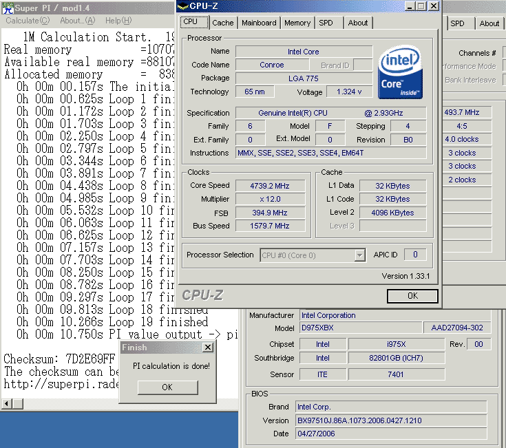

ATWindsor Skrevet 27. mai 2006 Skrevet 27. mai 2006 10 sec.dette blir bra 6190636[/snapback] Jeg kan godt regne ut like mange siffer i pi fortere enn det om du vil AtW
Betroz Skrevet 27. mai 2006 Skrevet 27. mai 2006 Topic burde kanskje endres til "Conroe kommer 23. Juli" Ser ut som 2.93 Ghz blir høyeste klokk ved lansering. Men det blir mye penger å betale for åpen multi!
ManagHead Skrevet 27. mai 2006 Skrevet 27. mai 2006 Topic burde kanskje endres til "Conroe kommer 23. Juli"Ser ut som 2.93 Ghz blir høyeste klokk ved lansering. Men det blir mye penger å betale for åpen multi! 6192124[/snapback] Vi burde da ha blitt vendt til det nå?
leifeinar Skrevet 27. mai 2006 Skrevet 27. mai 2006 Ser ut som 2.93 Ghz blir høyeste klokk ved lansering. Men det blir mye penger å betale for åpen multi! er man avhengig av det for og klokke bra? eller klarer man seg med og og stille litt på fsb
Stigma Skrevet 28. mai 2006 Skrevet 28. mai 2006 Ser ut som 2.93 Ghz blir høyeste klokk ved lansering. Men det blir mye penger å betale for åpen multi! er man avhengig av det for og klokke bra? eller klarer man seg med og og stille litt på fsb 6192534[/snapback] Ja, det hadde jeg også likt å visst. Ser ut for meg som 6600 blir en veldig bra kandidat for klokking. Altså i forhold til pris og potensiell ytelse. Du har vel strengt tatt ikke behov for åpne multipliers ved midnre hovedkortet ikke klarer å takle FBS hastigheten eller? Det er lenge siden jeg klokket Intel systemer, så kanskje jeg overser noe? -Stigma
Gjest Slettet+6132 Skrevet 28. mai 2006 Skrevet 28. mai 2006 (endret) Ser ut som 2.93 Ghz blir høyeste klokk ved lansering. Men det blir mye penger å betale for åpen multi! er man avhengig av det for og klokke bra? eller klarer man seg med og og stille litt på fsb 6192534[/snapback] Ja, det hadde jeg også likt å visst. Ser ut for meg som 6600 blir en veldig bra kandidat for klokking. Altså i forhold til pris og potensiell ytelse. Du har vel strengt tatt ikke behov for åpne multipliers ved midnre hovedkortet ikke klarer å takle FBS hastigheten eller? Det er lenge siden jeg klokket Intel systemer, så kanskje jeg overser noe? -Stigma 6192686[/snapback] Jeg vet ikke hva du sikter til her? På "gamle gode" Socket A/eks.Barton's med åpne MP (begge veier) så var åpen MP (oppover) en forutsetning for høy klokk da få hk fra den tida klarte mye over FSB220-230. På "slutten" av Socket A's levetid var alle CPU'er låst.. unntat MP utgavene (selvsagt). Med A64 (ikke FX) kom muligheten til å justere MP *ned* dvs.. ofte litt feilaktig kalt "åpen" MP.. Det er det samme som ES utgaver av P4 og alle nyere "Mobile" versjoner (Pentium M) har hatt. (ES utgaver fra Intel er som FX utgaver fra AMD der MP kan justeres i begge retninger). Dersom man bedriver overklokking for å sette rekorder er det om å gjøre å ha så høy FSB/HTT som mulig... såfremt hk'et klarer dette.. Da setter man MP ned.. og kjøper *rådyr* RAM for å kunne kjøre RAM så høyt som mulig (via RAM-dividers). "Eldre" Intel hk har ikke vært så gode som hk for A64 mht. høy FSB/HTT.. Dette har i det siste endret seg.. De bedre Asus hk (S775) klarer FSB350-360, men gode hk for S939 klarer jo HTT400++. Det ser ut (ifølge litt uofisielle tester) at de nyeste hk for Conroe (i975x) max'er ut ved FSB450..foreløpig.. Det burde holde selv for rimelige utgaver av Conroe med lav (låst) MP.. for de som vil klokke. PS. "Klokking er klokking".. og skiller seg i praksis lite fra Intel til AMD.. Men det er det nok bare de av oss som til daglig bruker/klokker flere system fra både Intel og AMD som syns... Endret 28. mai 2006 av Slettet+6132
leifeinar Skrevet 28. mai 2006 Skrevet 28. mai 2006 Det ser ut (ifølge litt uofisielle tester) at de nyeste hk for Conroe (i975x) max'er ut ved FSB450..foreløpig.. med andre ord åpen MP er oppskrytt., er jo kjekt med litt god ram og bra hovedkort uansett
