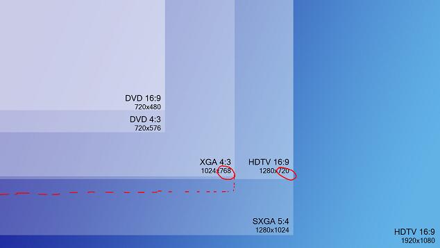

avtrekkeren Skrevet 10. mars 2006 Skrevet 10. mars 2006 (endret) En annen feil, med bildet her: http://www.hardware.no/guider/multimedia/b..._hd_dvd/24162/3 er at oppløsningene 1024x768 og 1280x720 er illustrert feil. førstnevnte har flere vertikale punkter, og burde derfor vært illustrert slik mitt vedlegg viser. Endret 10. mars 2006 av KriFos
