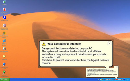

Marzo Skrevet 17. januar 2006 Skrevet 17. januar 2006 Fetteren min har kjøpt seg en laptop (Toshiba) og selvfølgelig klart å fått virus på denne samme dag som den ble tatt i bruk. Den har blitt levert med Norton Antivirus 2005, men når jeg kjører full scan med dette sier det at ingenting er funnet. Finner heller ingen spyware programmer. Bobbla ut i fra bildet kommer opp hvert 10 sec med ny "plupp" lyd. Og vil ikke forsvinne. Når jeg trykker på bobblen blir jeg videresendt til en side for et spyremoval program med massevis av free downlad knapper etc.. Hvilke tiltak kan jeg gjøre for å få vekk dette? Har som sagt prøvd norton i massevis. Regclener til å fjerne drøssevis av programmer som toshiba vil starte sammen med windows. Men ingenting ser ut til å hjelpe. Hele maskinen virker for meg som den sliter veldig og har en utrolig treg oppstart. Dere kan jo også se alt av programvare som legger seg i systemtray. Tre fire forskjellige programer til mousepad etc.. Får også en advarsel når man starter opp om at "Norton AntiVirus 2005 does not support the Repair feature, please uninstall and reinstall" Problemet er jo at det ikke har blitt levert med noen cd'er med programvaren på. Kun en slik Gjenopprettelses cd som jeg i flere tidligere tilfeller har hatt dårlig erfaring med. Kan ikke formatere så lenge han ikke har en windows cd. Noen som vet hva som lurer her evt tips til å fjerne alt dritet? Marzo
trn100 Skrevet 17. januar 2006 Skrevet 17. januar 2006 Meldingen kommer mest sannsynlig fra et eller annet program som har til formål å selge et Anti-Spyware program. Last ned og innstaller f.eks. MS Antyspyware og/eller et av de andre programmene du finner her. Kan anbefale Spyboot. AdAware og ikke minst Startup Guard for bli kvitt problemet. Sjekk også under Legg/Til fjern programmer om det finnes noe der som ikke skulle ha vært der...
b21a Skrevet 17. januar 2006 Skrevet 17. januar 2006 Dette er vel samma dritten som dette skulle jeg tro : https://www.diskusjon.no/index.php?showtopic=493298 Skader ikke å prøve i alle fall.

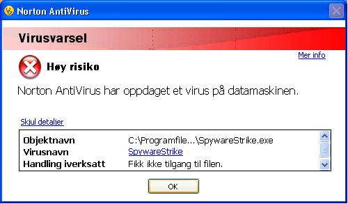

Marzo Skrevet 18. januar 2006 Forfatter Skrevet 18. januar 2006 Har prøvd meg med disse forskjellige tipsene nå og funnet en hel del, men denne bobbla vil ikke vekk. Norton har nå fått tak i prorammet, men sier at det ikke klarer å fjerne det. Legger ved screen shot

Morten K Skrevet 18. januar 2006 Skrevet 18. januar 2006 Tok en Google på remove spywarestrike og fikk opp blant annet dette.
Marzo Skrevet 21. januar 2006 Forfatter Skrevet 21. januar 2006 Har google og fikk fjerna spywarestrike på samme måten som du linket til Morten K. Denne laptop'en er tydeligvis ikke levert med windows cd og nødvendige drivere etc... Er en Toshiba, kjøpt hos Netshop tror jeg det var...
Maxopp Skrevet 21. januar 2006 Skrevet 21. januar 2006 (endret) Tror ikke det som lager det popup vinduet er virus men spyware med navn SpyAxe søk etter programm for å fjerne det på google. Laste ned programmet for å fjerne det start opp i sikerhetsmodus kjør programmet. Her finner du et programm til å fjerne det. Endret 21. januar 2006 av Maxopp
Marzo Skrevet 21. januar 2006 Forfatter Skrevet 21. januar 2006 Stemmer Maxopp, har som skrevet i posten før fått fjernet det nå! Det er et spyware program som utgir seg for å være et spyware remove program, og som kommer med denne falske spyware varselen som ber deg kjøpe fullversjonen for å fjerne spywaren som er på maskinen din. Sleipe folk...
