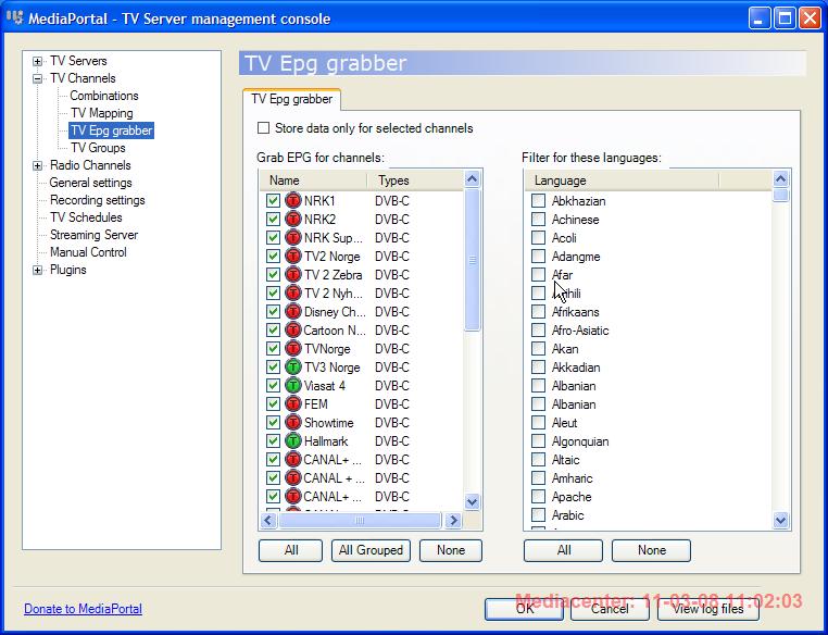

Leste tidligere i tråden at det var mulig å kombinere EPG fra WebEPG og fra hva som sendes i kanalstrømmen. Hvordan gjøres dette? Har tre kanaler jeg ikke får fram i WebEPG og som jeg gjerne skulle hatt EPG fra kanalstrøm.
Hei,
Det fungerer men du må bruke TVE3, har akkurat testet å bruker WebEPG til analog + DVB-S og EPG fra DVB-T, du må konfigurere slik at TVE3 bare grabber til de aktuelle kanalene som har dette i data strømmen..

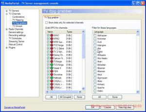

Bare for å være sikker. De jeg ikke vil bruke xml plugginet på fjerner jeg haken på her?
Jeg har Canal Digital Kabel-TV, så lurer da på hva som gir meg den beste informasjonen i tv-guiden. Kan jo nå velge mellom dagbladet, sol og canal digital sin egen.
Noen som har noen erfaringer med de forskjellige og infoen de gir ut om sendingene? Er vel alltids noen som er bedre på enkelte kanaler enn andre er?

""Bare for å være sikker. De jeg ikke vil bruke xml plugginet på fjerner jeg haken på her?"" Nei, i dette vinduet velger du epg fra dvb-c, dvs de som er krysset av får epg fra dvb-c kortet. De som ikke er avkrysset her men "mappet" i xmltv plugin -> mapping bruker webepg.
Husk også å merke av (øverst i bildet du la ved) "Store data only for selected channels" så skulle det fungere.

Jeg får konfigurere på nytt da tenker jeg:)
Har mappet under xmltv i tillegg til å ha krysset av her som du ser.
Gikk i grunn ut i fra at jeg hadde gjort det riktig siden jeg nå får epg på TV3, noe jeg ikke får til vanlig fra canal digital på tuneren.

Problemet hvis alle er krysset av vil vise seg når begge epg-kildene prøver å oppdatere databasen samtidig og minne flyr i værs(lekkasje), dette vil bli sett på senere men nå er det størts aktivitet rundt selve bilde/lyd strømmen samt epg grabbing generelt sett fra dvb-x kilder. Men TVE3 er stabilt her hos meg, så det går fremover ;)
