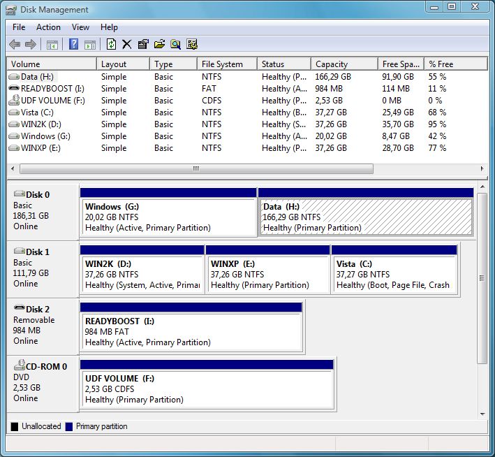

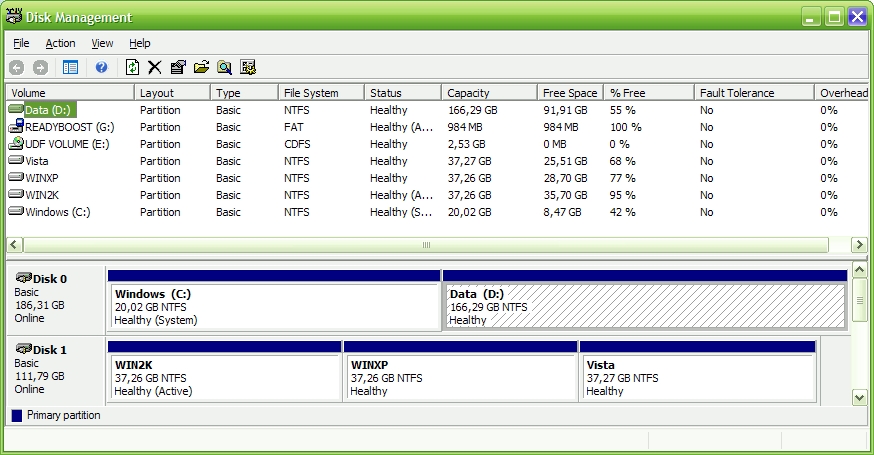

...vista hevder at det selv er installert på c, men det er tull)...
Når Vista installeres ved å boote fra DVD, vil partisjonen den installeres på alltid bli C:\ i Vista! Du må huske på at det er Windows'en som bestemmer hvilke bokstaver partisjonene skal ha, ikke diskene selv... Hos meg har jeg Windows XP på en disk, som er partisjonert i C:\ (Windows) og D:\ (Brukerfiler). Vista ligger på disk nr. to, og ser seg selv liggende på C:\. Partisjonene fra disk én har her helt andre stasjonsbokstaver!
Poenget mitt er: Ikke bli for opphengt i selve bokstavene, men ha det klart for deg hvilke partisjoner på hvilke disker Windows XP og Vista er installert. Jeg har gitt partisjonene navn, slik at de blir lett å skille i Explorer. Se forøvrig postet bilde, som viser mine disker i Disk Managment (Start | Kjør | diskmgmt.msc [enter]
Her kan du også velge hvilken bokstav de forskjellige stasjonene skal ha, men da kun i den Windows du er i.
Håper du ble litt klokere!
Ang. installering av Windows XP; Min personlige erfaring er at man kan installere på hvilken partisjon man vil, men at "oppstarts-informasjonen" ligger på første partisjon på den disken. Uansett, koble ut strømmen på alle disker som ikke skal installares på, for å unngå krøll.
Edit: La til bilde fra Disk Managment i Vista.
Endret av HappyRay
