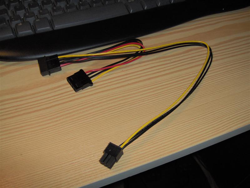

pcp160 Skrevet 18. januar 2006 Skrevet 18. januar 2006 Nå har jeg akkurat hentet det nye vidunderet, Aquagraf blokken og et nytt hk. Må si det ser flott ut dette skjermkortet, og tungt og digert er det Men stusser litt over den strømkabelen, hvorfor i alle dager er den laget slik, veldig lang, og med bare 3 ledninger helt frem Jeg akter i alle fall å bruke min dedikerte kablel rett fra psu, og håper kortet følger standard i selve pluggen- dvs 3x jord og 3x pluss 12V. Har rimelig mye moteringsarbeid foran meg, men er det noen som har kommet opp med løsningen på å få låst klokken slik at den starter med det samme hver gang?
