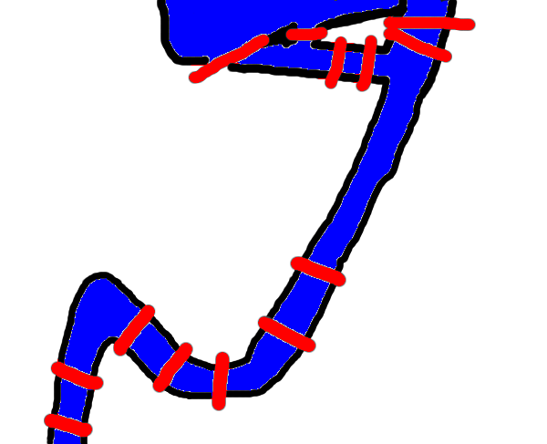

Tegningen nedenfor er en skisse av Trondheim. Det røde er broer over elva. Du har lyst til å gå en tur. På turen skal du gå over alle broene og du vil havne på samme side av elven som du startet. Du skal kun gå over hver bro én gang. Hvis mulig, finn en rute for turen. Hvis ikke, hvorfor?
Vi kan jo anta at vi vil starte i den lille hvite øya i midten der. Da må vi også slutte der, men det er ikke mulig siden det er et odde antall bruer som går ut fra øya. Jeg antar også at vi ikke kan gå utenfor bildet.
Hvis vi nå starter på høyre side har vi også at det er et odde antall bruer som kobler høyre side med resten, så da vil vi ikke kunne kommet tilbake der.
Hvis vi nå starter på venstre side ser vi at vi har et jevnt antall bruer som kobler venstre side med resten, derfor har vi en teoretisk mulighet her, men igjen ser vi at vi ikke kan komme oss på og av den øya oppe i midten, grunnet mitt tidligere argument.
Derfor vil jeg påstå at det ikke er mulig. (Du kan jo alltids svømme, men det er juks.)
Vi må innom "øya" med 5 bruer. Begynner man med å gå inn, må man gå den siste brua til øya inn. Da begynner man utenfor, og ender opp inni. Eller man kan begynne på øya, men da ender man opp utenfor. Denne øya med 5 bruer gjør oppgaven umulig.
edit: damn, Karlsen.
edit2: nei, jeg kommer ikke på noen oppgaver uansett, og denne fortjener du siden du var først :)
Endret av Zethyr

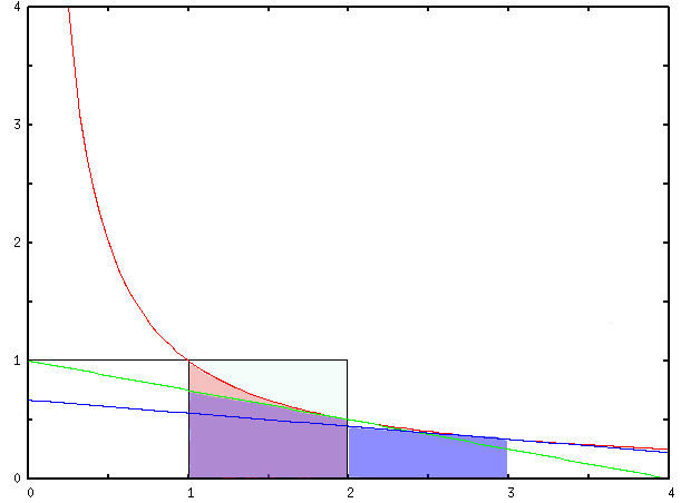

Ny oppgave: Bevis at e ligger mellom 2 og 3. Altså; vis at 2 < e < 3.
(Anta at vi ikke kjenner verdien til e og anta at vi har vært litt borti definisjonen på ln(x). Vi kan også anta at vi kjenner grafen til f(x) = 1/x.)
Hint: Bruk følgende steg:
1. Finn arealet under kurven 1/x mellom x = 1 og x = 2. Vis at det er mindre enn 1.
2. Vis at alle tangentlinjene til 1/x har negativt stigningstall.
3. Finn tangentlinjene T_2 og T_3 i punktene x = 2 og x = 3.
4. Finn arealet A_2 under T_2 og mellom x = 1 og x = 2, og finn arealet A_3 under T_3 mellom x = 2 og x = 3. (Over x-aksen, selvfølgelig.)
5. Sjekk A_2 + A_3.
Hva har du funnet ut?
Endret av DrKarlsen
Jeg har laget en fin tegning.
Vi finner først arealet under funksjonen 1/x fra 1 til 2.
int_1^2 (1/x) = [ln(x)]_1^2 = ln(2) - ln(1) = ln(2)
Som vi ser på den nydelige tegningen er det avmerket en firkant. Denne firkanten har areal 1. Vi ser derfor at
ln(2) < 1 => e^ln(2) < e^1 => 2 < e
Da var vi halvveis.
Vi finner så tangentlinjer for punktene 2 og 3.
I punktet 2:
T_1 = y = -x/4 + 1
I punktet 3:
T_2 = y = -x/9 + (2/3)
Vi finner så arealet under dem.
Gidder ikke skrive ned utregning
int_1^2 T_1 = A_1 = (5/8)
int_2^3 T_2 = A_2 = (7/18)
A = A_1 + A_2
1 < A
Vi finner så arealet under 1/x fra 1 til 3
int_1^3 (1/x) = [ln(x)]_1^3 = ln(3) - ln(1) = ln(3).
Siden tangentlinjene alltid ligger under grafen (fordi den deriverte av 1/x alltid er negativ), ser vi at
A < ln(3)
Dermed har vi at
1 < A < ln(3) => 1 < ln(3) => e^1 < e^ln(3) => e < 3.
Vi ser nå at
2 < e < 3.
