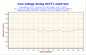

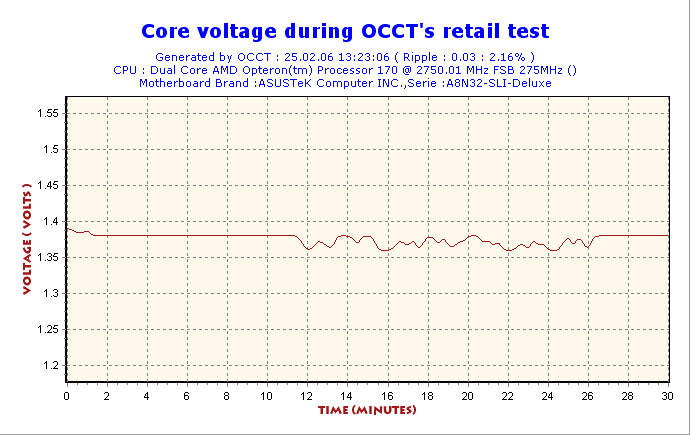

mean mean iskremmaskin Skrevet 25. februar 2006 Skrevet 25. februar 2006 (endret) tror jeg må skaffe meg ny PSU Etter nesten 12 min satt jeg på prime på den andre kjernen for å se hvilke utslag dette gjorde... Har en NorthQ 500W... Noen anbefalinger? Endret 25. februar 2006 av mean mean iskremmaskin

kremt Skrevet 25. februar 2006 Skrevet 25. februar 2006 Er vel ikke PSU som stopper deg der, da den er mer enn kraftig nok. Tror heller på at det er strømforsyningsenheten på hovedkortet som justerer litt ustabilt, eller at den blir litt for varm Har du sett den kurven der på DFI kort, skjønner du hva jeg mener.

mean mean iskremmaskin Skrevet 25. februar 2006 Skrevet 25. februar 2006 Er vel ikke PSU som stopper deg der, da den er mer enn kraftig nok.Tror heller på at det er strømforsyningsenheten på hovedkortet som justerer litt ustabilt, eller at den blir litt for varm Har du sett den kurven der på DFI kort, skjønner du hva jeg mener. 5662958[/snapback] Men er vel ikke bra tenker jeg.. Hvor ligger denne strømforsyningsenheten? Kanskje jeg må tenke på kjøling der.. Vil helst unngå ny PSU da jeg ikke akkurat har mye penger for tiden.
