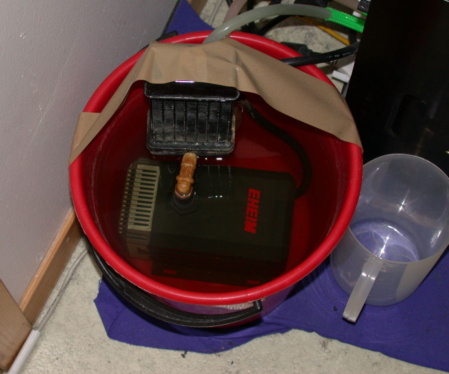

Kanskje du vil spenne opp min 1060 i benken en gang? Ja, den er ganske stor og brutal, men overraskende stillegående. Vedlagte bilde viser en ghetto-mod jeg måtte gjøre klokka fire om natta når pumpa fra ITbutikkens billige vannkjøling tok kvelden. 18 mm nippel og 7 mm slange (10 mm OD) blir sjelden bra. Og ja, det er vanlig 12l vannbøtte...

Syns pumpen dn var i minste laget :whistle:
