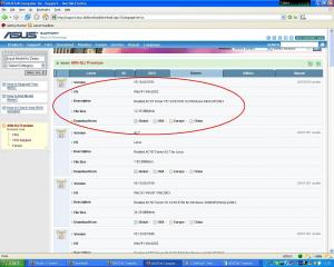

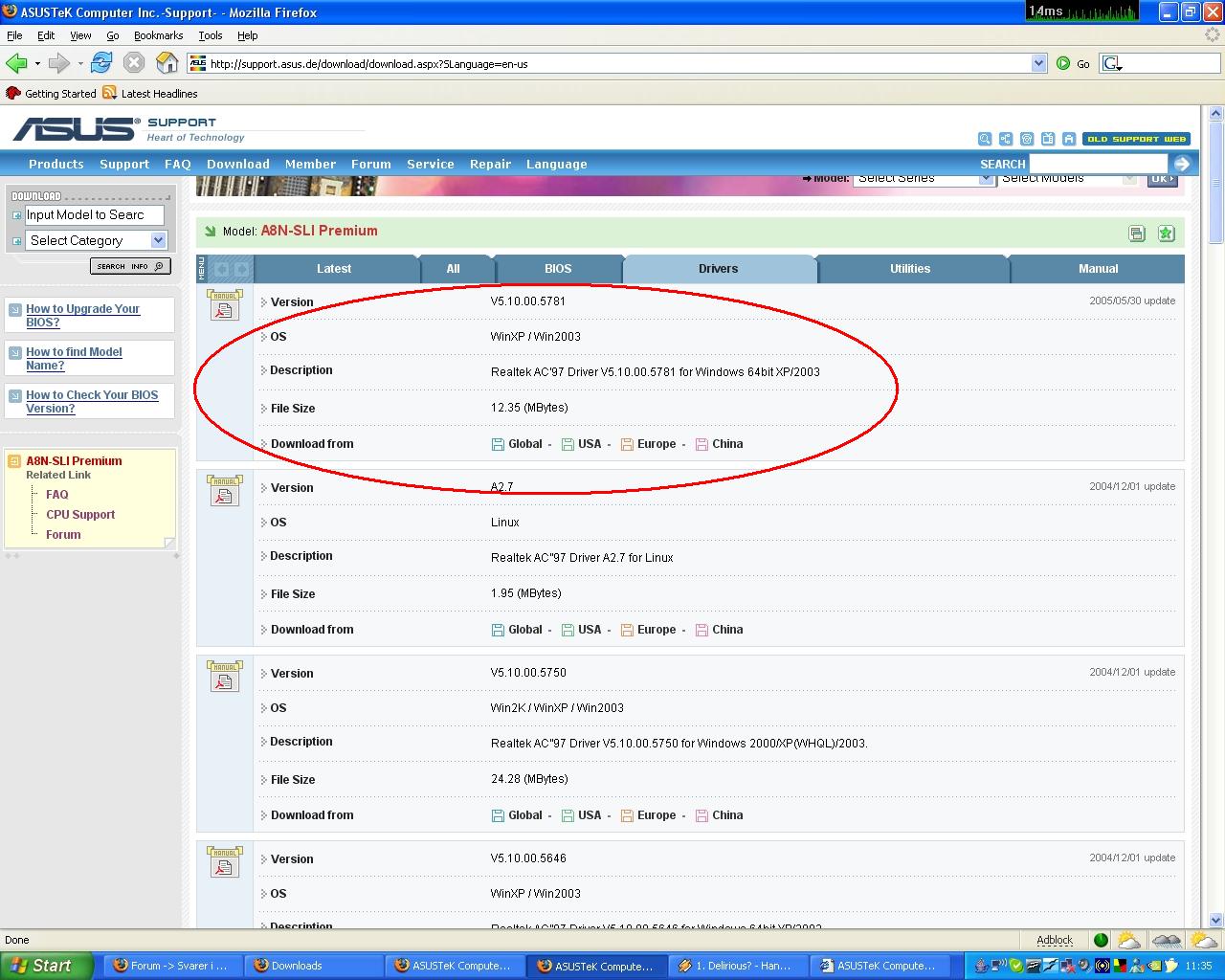

Luske_Ludvig Skrevet 2. oktober 2005 Skrevet 2. oktober 2005 Jahh. Der kan jeg kanskje hjelpe deg. Har du Asus hk? Da må du laste ned siste lyddrivere til hk. Kan hende at bare dette er nok. Dette lastes ned fra asus sin hjemmeside.link til asus Jeg oppdaterte bios på hovedkortet. Til det bruker du et program som heter asus update. (Finnes på cd til hk.) Jeg har Asus sitt Delux Nforce4 hk.
benjamin84 Skrevet 2. oktober 2005 Forfatter Skrevet 2. oktober 2005 Hmmm, fikset lydproblemet med en reinstall av driverne fra nVidia, men frykter at det samme problemet nok gjentar seg om jeg forsøker og sette igang webcam'en igjen. Nøyaktig hvilke drivere er det jeg trenger fra asus sidene? Har Asus AN8-SLI Premium hovedkort, og har kommet meg inn på siden med drivere til dette kortet, men her var det veldig mye å velge mellom.
Luske_Ludvig Skrevet 3. oktober 2005 Skrevet 3. oktober 2005 Jeg innstallerte AC97 drivere som er merket 5781. Det fungerer på mitt system med Athlon 64 prosessor, norsk SP2 XP. Ser at det er samme AC97 lyddrivere til ditt hovedkort.
