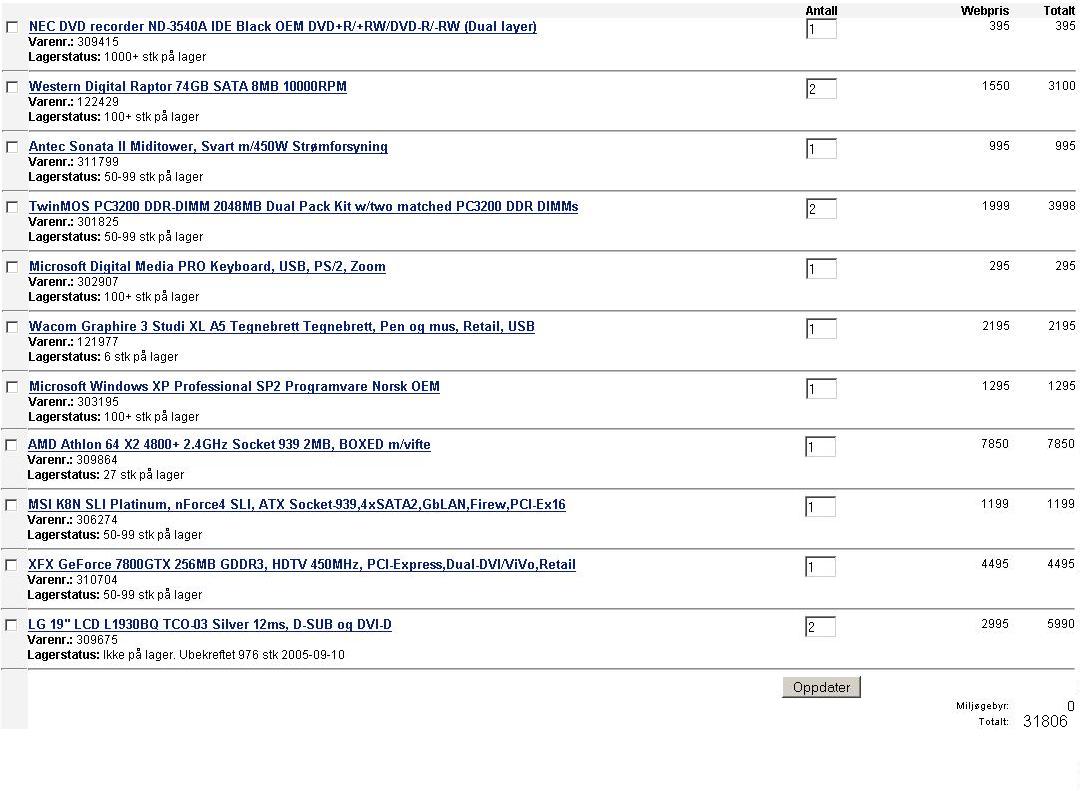

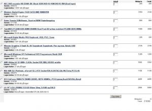

hvs du ser på forslaget mitt til under 32.000 og det som du fikk til 57.000 er det ganske store forskjeller og jeg kan GARANTERE at forslaget mitt har mindre rendring tid enn den til 57.000

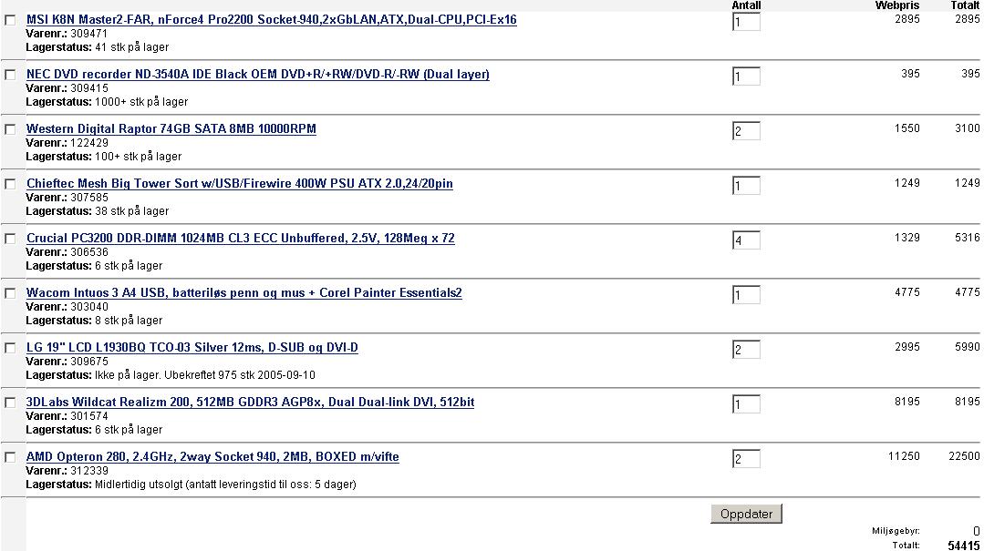

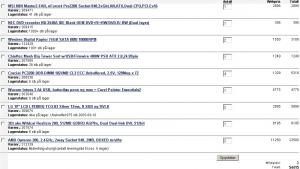

hvis du skal være helt ekstrem så har du noe her for samme sum som du har fått tilbud på men dette er med 4 cpu og ikke 2 tror intel kan si baj baj da :!:

Hvor har du satt opp disse forslagene???
Liker helt klart det siste og dyreste forslaget ditt, men det kan hende fornuften tar meg.
