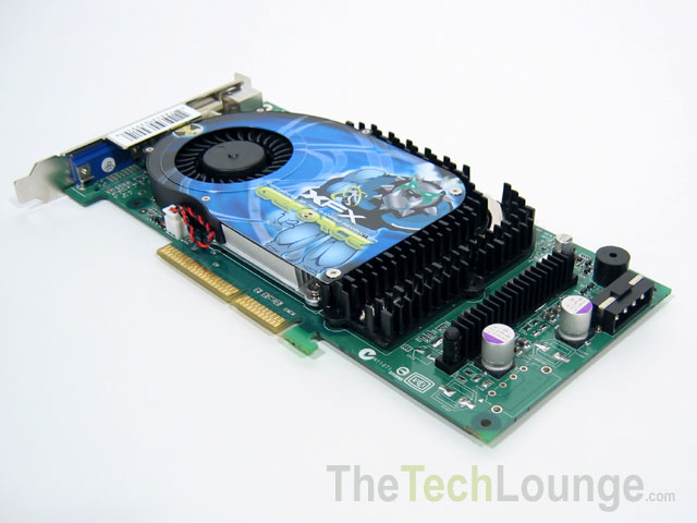

ja alle di korta her en molex kontakt i front hvor det skal inn en extra strøm kontakt
om ikke det gjøres piper kortet og du får svart skjerm
ser du den svarte kontakta på bildet?
ser kontakten men jeg fant ikke noe lignene på mitt egent.. men har jo hatt skjermkorte i 4 månder har ikke gjort noe slikt før heller
