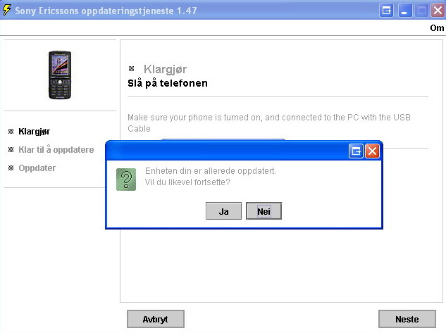

rickl Skrevet 13. juli 2005 Skrevet 13. juli 2005 Heisann Fekk min nye K750i i går og har prøvd å oppdatere FW uten å lykkes. Har fulgt oppskrifta slavisk. Har også prøvd de ulike USB-porter som eg har på PC'en. Feilmeldinga eg får er at "Denne tjenesteten ikke er tilgjengelig for min operatør, prøv igjen senere" Nokon som har forslag?

jackant Skrevet 15. juli 2005 Skrevet 15. juli 2005 (endret) Denne tjenesten kan ikke brukes for enheten Operatøren godkjenner ikke bruken av denne tjenesten for denne enheten. Vi ser fram til å kunne hjelpe deg igjen snart. Takk for at du brukte Sony Ericssons oppdateringstjeneste! Har prøvd med Chess sim og Telenor sim. Ser det er flere her på forumet med samme problem. Noen som har løsning på dette. (Telefonen er kjøpt av mpx) Endret 15. juli 2005 av jackant

mikaelt Skrevet 15. juli 2005 Skrevet 15. juli 2005 Denne feilmeldingen: Denne tjenesten kan ikke brukes for enheten Operatøren godkjenner ikke bruken av denne tjenesten for denne enheten. Vi ser fram til å kunne hjelpe deg igjen snart. Takk for at du brukte Sony Ericssons oppdateringstjeneste! Kommer når man skal kjøre oppdateringsprogrammet.

3rr0r Skrevet 15. juli 2005 Skrevet 15. juli 2005 Denne feilmeldingen: Denne tjenesten kan ikke brukes for enheten Operatøren godkjenner ikke bruken av denne tjenesten for denne enheten. Vi ser fram til å kunne hjelpe deg igjen snart. Takk for at du brukte Sony Ericssons oppdateringstjeneste! Kommer når man skal kjøre oppdateringsprogrammet. Jeg hadde samme problem. Løsningen er å kontakte en repratør, for eksempel Teleservice i Oslo (tlf 22070500) å få programvaren oppdatert her. I følge Sony Ericsson er det et problem med oppdateringsprogrammet ved bruk av Telenor. Fikk oppgradert min telefon til R1L002 i dag, og dette løste problemene jeg har hatt med mms, wap og gprs.

pdx98 Skrevet 15. juli 2005 Skrevet 15. juli 2005 Jeg får også denne meldingen når jeg prøver å oppgradere firmware. Får ikke satt opp GPRS/MMS "Denne tjenesten kan ikke brukes for enheten Operatøren godkjenner ikke bruken av denne tjenesten for denne enheten. Vi ser fram til å kunne hjelpe deg igjen snart. Takk for at du brukte Sony Ericssons oppdateringstjeneste! " Har chess privat og har snakket med de uten at de vet hva som er feil. Fikk en mail fra komplett.no hvor jeg kjøpte telefon; "Beklager dette. Sony Ericsson har en servicepartner i nærheten av oslo som kan ordne dette for deg." This sucks...noen andre som har fått det til?
