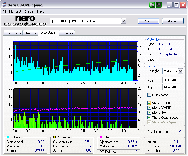

Framerate Skrevet 30. august 2005 Skrevet 30. august 2005 Plate fra samme spindel brent på 12x med BSLB:

Framerate Skrevet 31. august 2005 Skrevet 31. august 2005 megakrølle er disse Verbatim platene dine produsert i India? 16x fullface print produseres kun av mitsubishi Singapore og CMC i Taiwan. Så jeg antar det er CMC plater. Men ja, har hatt mindre bra(dog fremdeles langt fra dårlige) plater fra CMC også - men det var en svært tidlig produksjon, så jeg trodde de var/er bedre nå. Kan stemme det. Står iallefall "made in Taiwan" på spindelen... Tror nesten jeg må flashe brenneren tilbake
